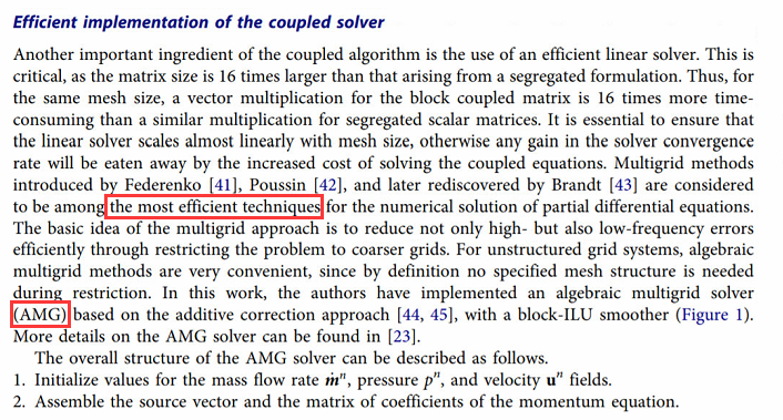

    FLUENT基本无脑AMG算法
    Fluent可能默认全部是AMG求解器?不能换一些别的么?我不太清楚为什么?在网格数量少的时候没必要上奔驰AMG啊。奔驰E系列也行啊:duang: 在这里拓展一下。这个AMG求解器在一些文章里面,并不会表现的特别明显,比如某SCI:
    当然,这只是一种断论,可以选择相信也可以选择不信。就像我之前说的,SCI里面互相抵触的结论太多了。你完全可能在某些SCI里面支持无脑AMG算法

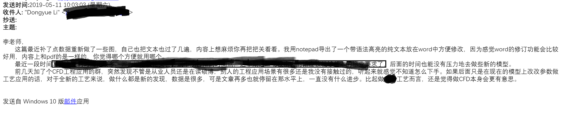

    %(#ff0000)[另外跑个题],这是另一个研究生给我发的邮件,当时觉得挺有意思,感觉是要入行CFD了

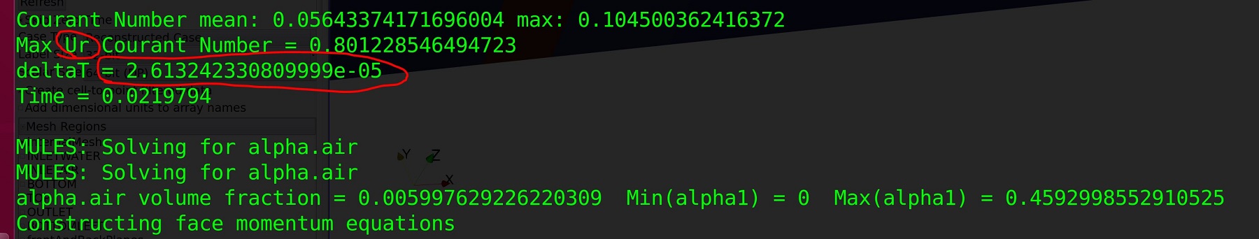

    • 回到标题,在计算三维LES时,相同网格在fluent里面计算的时间步长是10^-6,在OpenFOAM中用了runTimeModifiable 和 adjustTimeStep变为了10^-9~10^-8,不用就报错。不知道是不是就是大家所说的AMG求解器的原因。

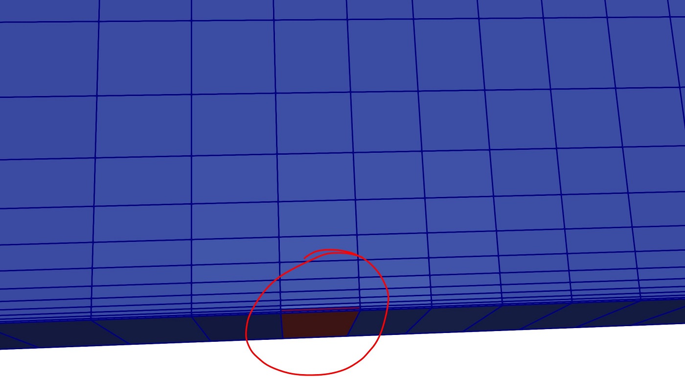

    至于你的问题,在网格质量不好的情况,首先应当考虑提高网格质量,尽量避免出现歪斜率高的网格和非正交网格。因为这些网格会影响对流项和扩散项的离散精度,从而影响矩阵迭代求解的收敛速度。

    @Foamer24 我记得在哪里看到过OpenFOAM的PIMPLE算法原则上是允许大时间步的,它设计这个算法好像就是为了绕过CFL数一定要小于1的情况(印象中是有个最大数字的,好像是<3~5)。回到你前面讲的LES在fluent里面时间步长是10^-6,在OpenFOAM里面就要更小。这一点我有体会,就是感觉OpenFOAM首先是自适应时间步不好用。我现在都用给定的时间步,数值上确实比fluent里面要用的小一点,但不像你在数量级上差这么多,我一般大概用到fluent时间步的八成左右。
    我计算的时候会检测最大和平均CFL数,有时候都跳到1点多了,但感觉好像也没啥问题- -我也是LES,然后速度场都用PBiCGStab加DILU,压力用PCG加DIC,不知道你用的是什么,可以分享一下么?你这个时间步我很好奇啊,这么小感觉算起来要等死人的- -

    @cccrrryyy 您好!请问你的时间步长具体值一般是多少?还有就是网格边界层高度是多高?我的分别是10e-8s和0.0001m。:zoule: 算的确实慢,难以接受
  • F 离线
    F 离线
    Foamer24
    在 中回复了 cccrrryyy 最后由 编辑
    @cccrrryyy 算例远场速度是72m/s,调节网格后时间步长提高到了3×10^-8,使用pointwise监测最窄边的长度为2.8×10^-5,使用这些值计算的库朗数是0.077,用rhoCentralFoam计算过程中显示的最大库朗数确是0.53,有点不理解,不知道这个最大库朗数点的位置在哪。:chouchou:
    Mean and max Courant Numbers = 0.001871585 0.5321452
