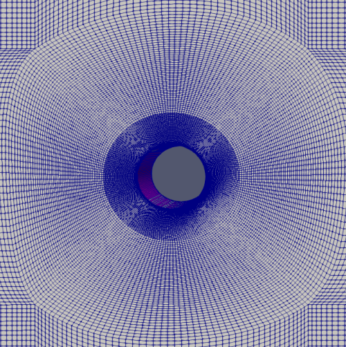

    在 中回复了 Foamer24 最后由 编辑
    @Foamer24 算例网格怎么样?贴个图瞅瞅?
    F 2 条回复 最后回复
  • F 离线
    F 离线
    Foamer24
    @东岳 网格图如下

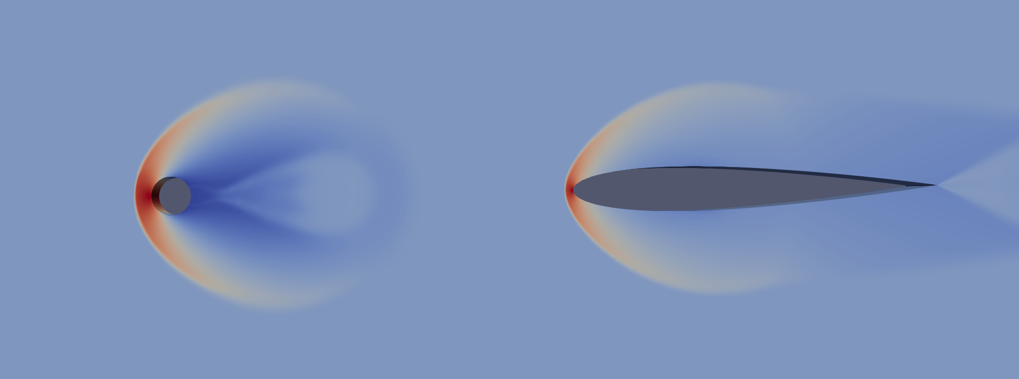

    2年之后,终于手头有了服务器可以调试酸梨,简单调试了一下..
