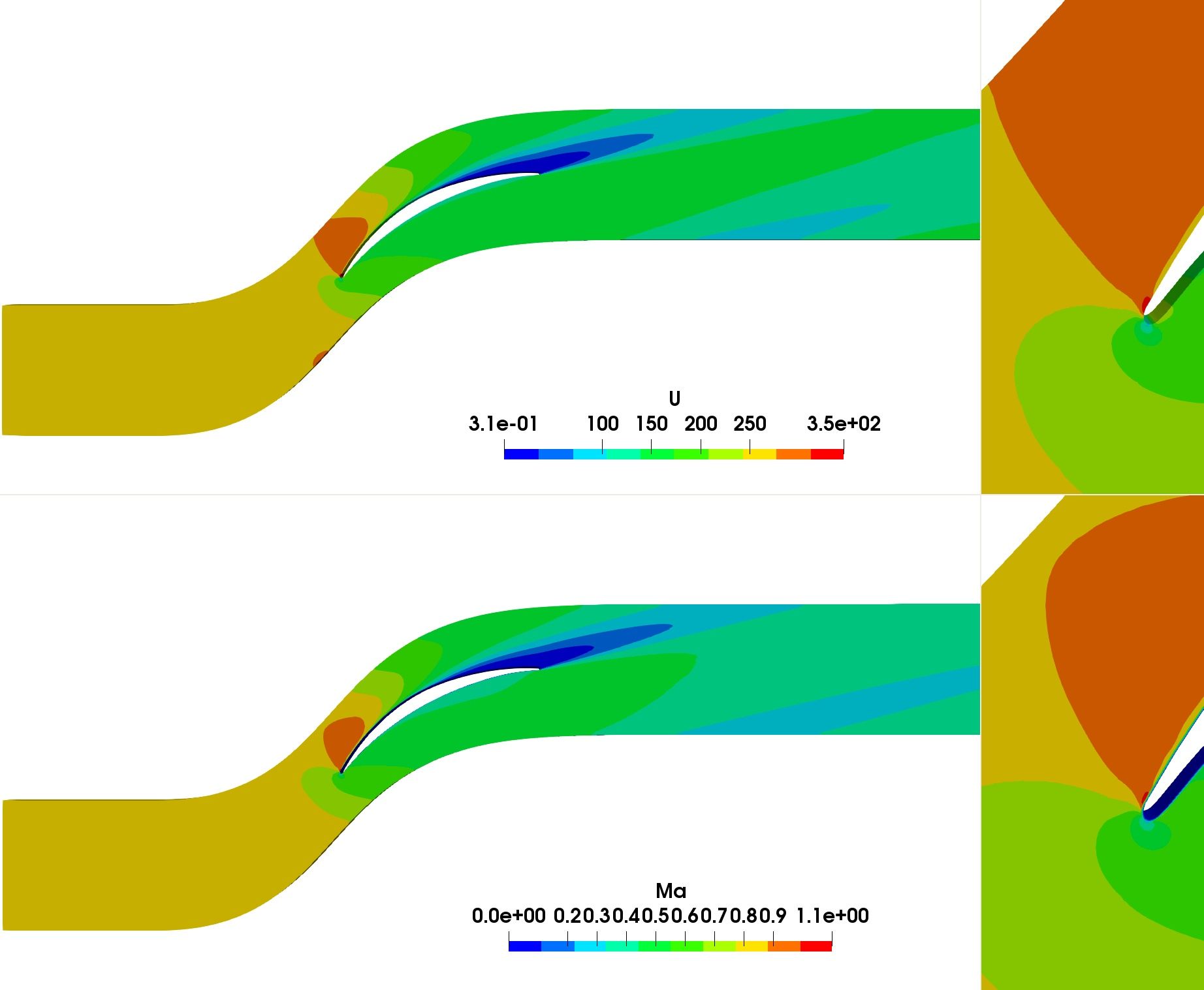

    最近将离散格式全部改为中心差分格式(原先全部是二阶迎风),计算的结果还比较让人满意,但是这个差分格式还是不太让人满意,并不稳定,对于这个算例最终可以收敛,收敛的结果如下图所示。但是只要换一个叶片马上又发散了,现在真的是很疑惑,前缘的这类现象究竟要怎么调,或者需要动求解器内部的结构了吗?
    divSchemes
        default         none;
        div(phi,U)      Gauss limitedLinearV 1;//Gauss linearUpwind limited;
        div(phi,k)      Gauss limitedLinear 1;
        div(phi,omega)  Gauss limitedLinear 1;
        div(phi,e)       Gauss limitedLinear 1;
        div(phi,h)       Gauss limitedLinear 1;
        div(phi,K)      Gauss limitedLinear 1;
        div(phi,Ekp)     Gauss limitedLinear 1;
        div(phiv,p)     Gauss limitedLinear 1;//Gauss linearUpwind limited;
        div(phid,p)     Gauss limitedLinear 1;//Gauss linearUpwind limited;
        div((phi|interpolate(rho)),p) Gauss limitedLinear 1;//Gauss linearUpwind limited;
        div(((rho*nuEff)*dev2(T(grad(U)))))    Gauss linear;

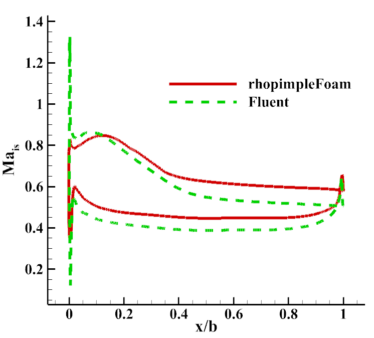

    @东岳 首先非常感谢东岳老师
    就我目前能找到的试验数据,Naca 65-810,fluent 计算和试验值相比较准一些(以下是该叶型计算值与试验值的对比),但是OpenFOAM 的计算结果在趋势上就差很多,所以个人倾向于fluent的计算结果。下面给出NACA65-810的计算网格以及fluent的计算结果与试验值的对比。

    @东岳 计我这里计算一开始没什么问题,但是一段时间以后就会发散啊
  • 宝 离线
    宝 离线
    宝丁
    @东岳 是这样,求解格式如果全部都是二阶迎风求解确实很稳定,但是和试验或者Fluent相差很大,所以想着改成中心差分,但是中心差分格式不稳定,第一个叶栅可以收敛,换一下就发散了,异常诡异。

    @东岳 是15楼的图,原来的叶栅试验结果和计算结果对不上,后来就放弃了。
    从文献找了NACA65-810的试验和计算结果(下图),发现fluent和试验对的非常好,但是rhoPimpleFoam在趋势上就差很多,计算结果就没有放在图上。

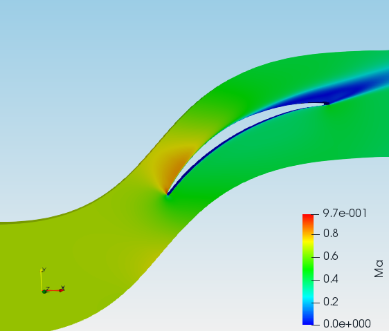

    过去半年了... 估计都已经毕业了吧。。。:zoule:
    你觉得我这个结果看起来如何?我不太懂你们这个叶山关注的对象,你感兴趣的话我把算例文件发给你玩玩。用rhoSimpleFoam算的。
    对了,这个结果应该捕获了你所说的
    其叶片前缘的局部高速区域明显很弱,这是不太符合一般的气动规律。
    但是我不太明白这个流体力学本质。能解释一下不?为什么叶片前缘存在局部高速?为什么这个东西前缘加速明显?

    这个算的感觉很好啊,东岳大神能不能把文件发到我邮箱,baoding@mail.nwpu.edu.cn
    还没有毕业,准备写打毕业论文呢,就是换了一个题目而已:baobao:

    #29
    @东岳 流体流至叶片前缘,受到阻滞而形成驻点,速度滞止,静压升高,因而会有一个顺压梯度;叶栅吸力面是一个凸曲面,流体流至叶栅前缘,存在一个局部压缩的现象,流体速度增加。在以上两者的共同作用下,叶栅前缘会出现局部高速。
    叶栅流道是一个扩张型通道,起到减速增压的效果,因而整体而言速度会降低,同时静压升高,通道内会存在一个逆压梯度。在吸力面一侧,尤其是叶栅中后部,当流体惯性力不足以克服当地逆压梯度所产生的“阻力”时,会存在流动分离现象,在速度云图上就会出现一个低速区。
