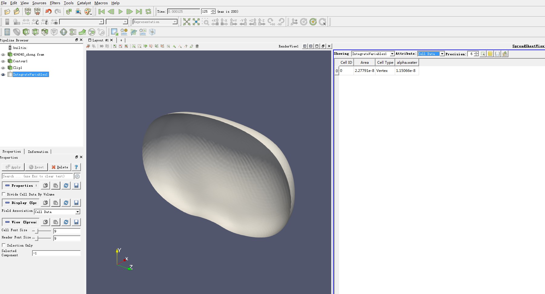

    用interFoam求解器得到了液滴的不规则的iso-surface,想求出3D结果的体积。。。有大神知道怎么做么?或者提供下思路呢?
    栗子如下图:

    @东岳
    卧槽,大神,你回的好快,,,
    话说,clip后,滤镜只搜到了integrate variables, 结果是area 表面积
    我是不是做错了什么:zoule: :zoule: :zoule:

    @桎梏 你是不是clip用错滤镜了,用到了contour上?

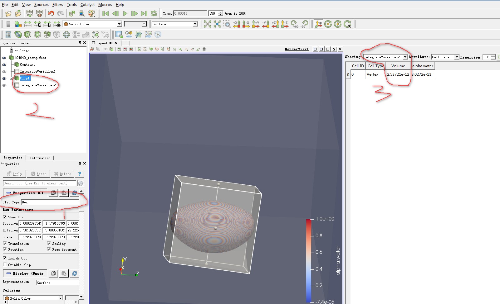

    @东岳 是滤镜错了。
    不知道我的理解是否正确:用clip滤镜的clip type,把这个球体切成box或者是sphere之类的小计算域,然后对小计算域integrate,得到近似的体积?
    在 中回复了 桎梏 最后由 李东岳 编辑

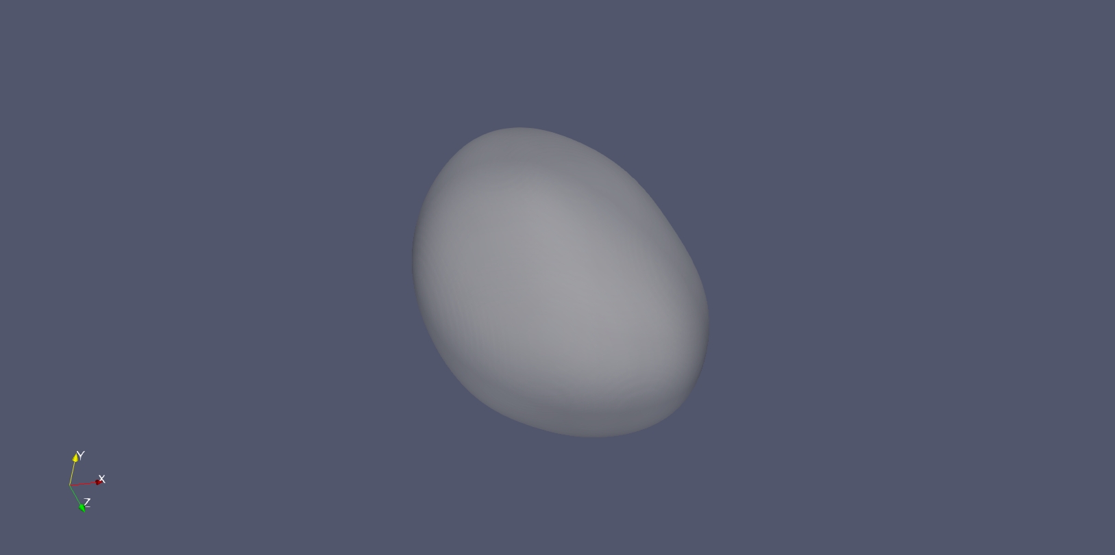

    @桎梏
    不,你用clip,选择对scalar切,scalar选择alpha=0.5,就会切出来一个球。跟contour一样一样的球。然后integrate就会出体积
    估计你现在已经搞定了把..
    你这个蛋蛋好圆啊

    @东岳 已解决。感谢回复。

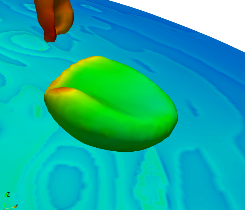

    请问如何导出该球表面积随时间的变化?现在自己手动记录每一个时间液滴的体积,感觉很很费事
    液体从上表面进入,滴落到下面的水池中,怎么把每一个时刻的界面表面积随时间的变化导出成一个文件?

    史 离线
    史浩 神
    @东岳 如何能比较好的表征一个形状不是很圆的球球?
    这个残缺的蛋蛋怎么搞一下?

    @史浩 在 如何计算不规则体的体积 中说:
    何能比较好的表征一个形状不是很圆的球
    VOF搞得?不知道paraview有没有smooth功能,没试过 :yes:

    @史浩 你好,抱歉,之前居然没注意到这个回复,刚刚才发现。现在“导出该球表面积随时间的变化”这个问题应该解决了吧?
    两种方法,一个是save data输出成csv,多个csv合并成一个文件,在excel里处理数据。另一个是plot data over time 也可以
    另外,请问,表征形状是不是好的球体这个问题,解决了么?
    如果是少量的液滴,可以求一下质心坐标的偏差,但是你这个图的液滴数量比较多,取坐标什么的应该很麻烦。所以我很好奇这个问题有什么解决办法么?
