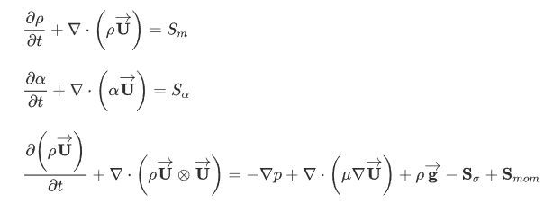

    大家好,我在东岳老师提供的多相流欧拉拉格朗日方法中看到(http://dyfluid.com/docs/multiphase.html) 连续相和离散相之间通过相体积分数和两相作用力耦合,但是我在篇名为An Eulerian–Lagrangian hybrid model for the coarse-grid simulation of turbulent liquid jet breakup (https://www.sciencedirect.com/science/article/pii/S0301932216301008) 的文章中看到,两相通过质量交换和动量交换耦合,没有通过相体积分数耦合。不知道大家怎么看?另外问题题外话,没有看到考虑两相之间的能量交换的模型,大家有文章欢迎推荐一下。

    Vallier那面最早做的VOF-LPT,比OpenFOAM.com还要早一些。不过那面一直没考虑相分数的影响。目前OpenFOAM里面严格的双向耦合就是DPMFoam和MPPICFoam。
    文章如果没有相分数,那就是忽略了。具体考虑不考虑需要看工况,从图9来看,貌似相分数非常低,小于0.0001? 不过针对你的问题
    欧拉-拉格朗日方法耦合需不需要相体积分数
    严格来说需要的,这才是正儿八经的双向耦合。不过也有不考虑的,只考虑动量交换。
