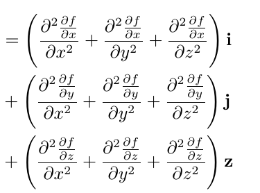

    遇到一个表达式
    不知道分解成为笛卡尔应该怎么分解
    我个人意见是
    不知道对不对?

    @wwzhao 您好 感谢您的回答 对我帮助非常大 再次想请教下 是否可以换序成为我的那种形式 因为这种形式在程序编写方面 有一定的障碍 在fluent UDF

    @l-j刘侃 求导符号可以交换,所以把偏导放到括号里面的 $f$ 前面也是可以的。
