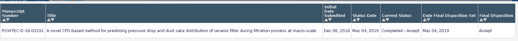

    本人经过两年多的构思和1740多次的收敛失败 最终一个数值上严格收敛的CFD方法被实现 并于5月4号被Powder technology期刊接受(Endo公式发表于此期刊)

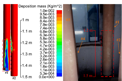

    其中 部分厚度 2min的时间内可以达到RD 12%以内 而实时压降预测的效果很好 能够在6%以内

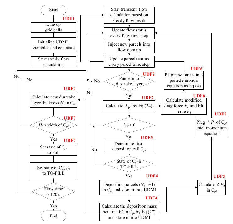

    这个模型包括20多个UDF和41个UDMI 总计超过5000行(由21000行缩减)

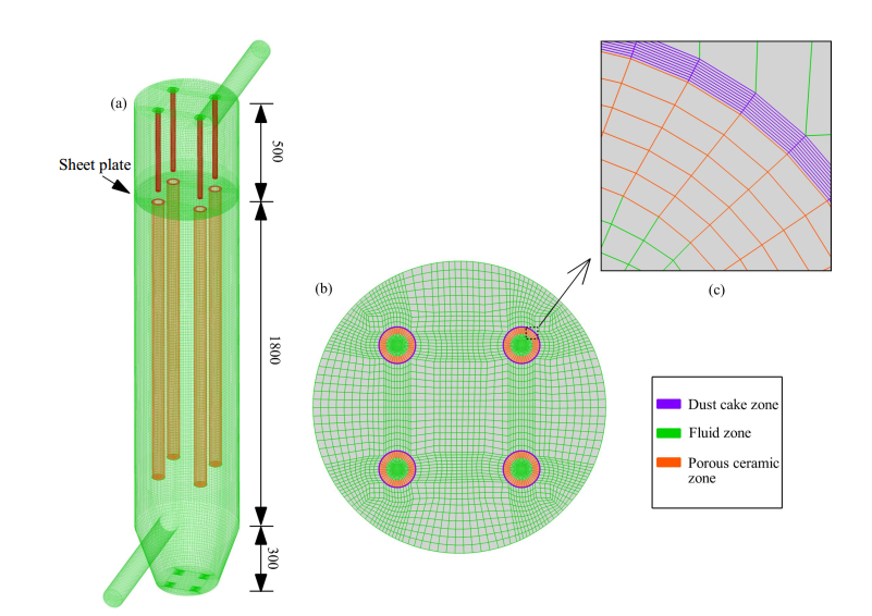

    网格设置如下图
    UDF流程如下图
    验证如下图

    最后文章修改稿一共提交了136页 商软的工程化研究发表SCI面临很多困难 大家在这方面有问题可以一共探讨
    文章审核一共历时5个月
