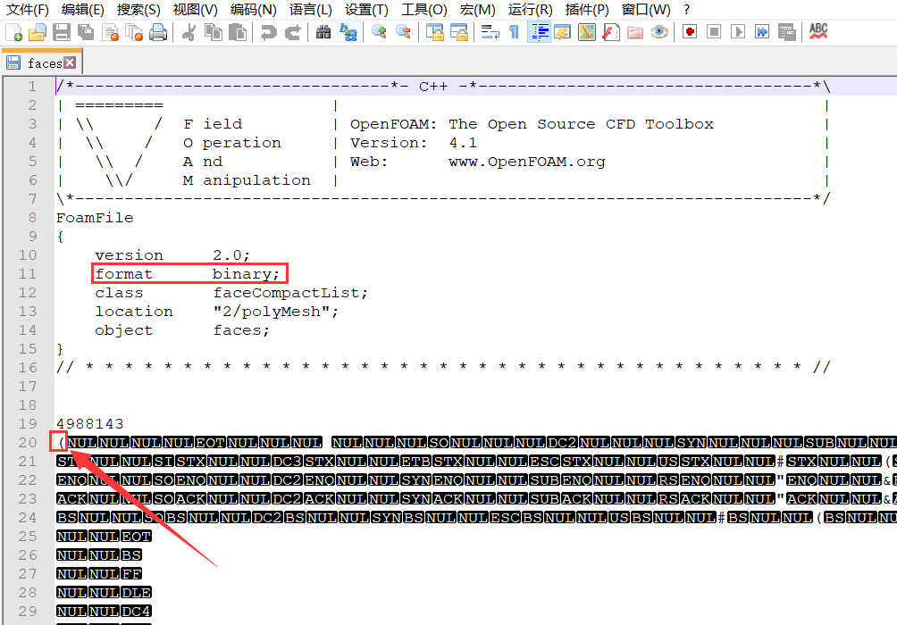

    各位大哥,我下载网上的tutorial到自己电脑上运行的时候,会出现下面的错误:
    --> FOAM FATAL IO ERROR:
    Expected a ')' while reading binaryBlock, found on line 20 the word '�R'
    file: /home/Desktop/libAcoustics/Tutorials-4.1/monopole3D/constant/polyMesh/faces at line 20.
        From function Foam::Istream& Foam::Istream::readEnd(const char*)
        in file db/IOstreams/IOstreams/Istream.C at line 109.
    FOAM exiting

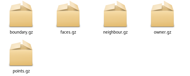

    错误出现在读取网格的时候,具体的网格形式是如下的.gz格式,我有用gzip -d *.gz把它们都解压,然后将controlDict中的writeformat改为了binary,但是结果还是出现上面的问题。:zoule: :zoule:

    我用notepad打开解压后的faces,发现就是从第20行的第一个“(”就开始报错了。
