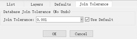

    是不是你的几何精度问题,壁面网格这么密,画网格的时候如果几何精度太差可能画出来的网格可能会有问题。这里的几何精度既包括建模软件里面的精度,也包括画网格软件转换的精度。如果直接在画网格的软件里面画几何精度应该会好一些,ICEM里面会有调精度的选项,Pointwise不清楚
    F 1 条回复 最后回复
  • F 离线
    F 离线
    Foamer24
    在 中回复了 宝丁 最后由 编辑
    @宝丁 您好!根据您的指导,我查看了Pointwise里面的设置,在Edit—Join Tolerance中有一个设置几何精度的参数,默认值是0.001,我很难确定这个有没有影响,因为以前用fluent计算的时候,这个参数一直是默认的。
  • F 离线
    F 离线
    Foamer24
    @东岳 您好!cyclicAMI和renumberMesh之间还存在一些bug,我将cyclicAMI改为cyclic,还是类似的操作,就可以了。:ok: 需要注意的是:Pointwise导出含周期性边界的网格时,需要先将周期边界设置为patch,然后在openfoam中用createPatchDict将其设为cyclic,就能renumberMesh了。当遇到下面的错误时,提高boundary文件的matchTolerance的值就可以了,不过网格也不能太差。
