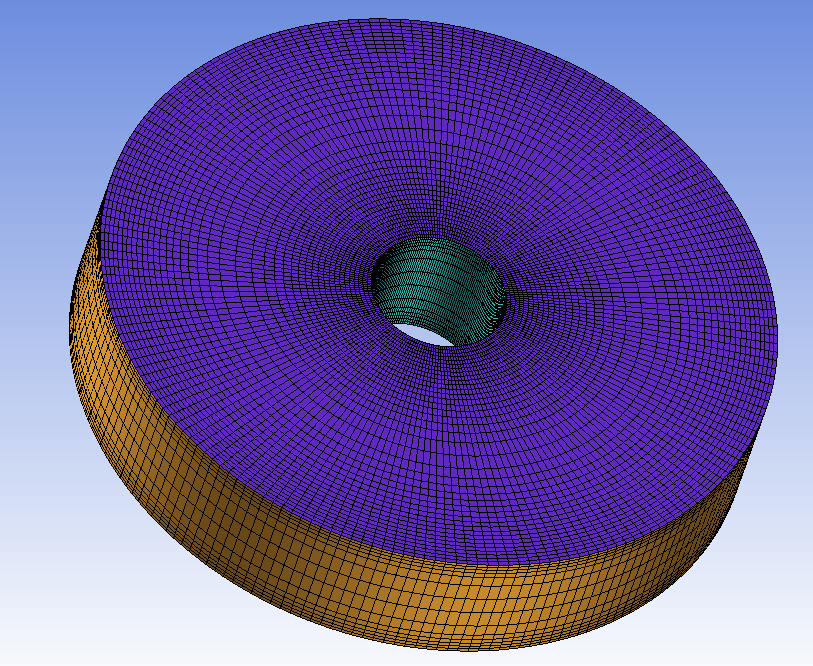

    液池的形状是下面这样

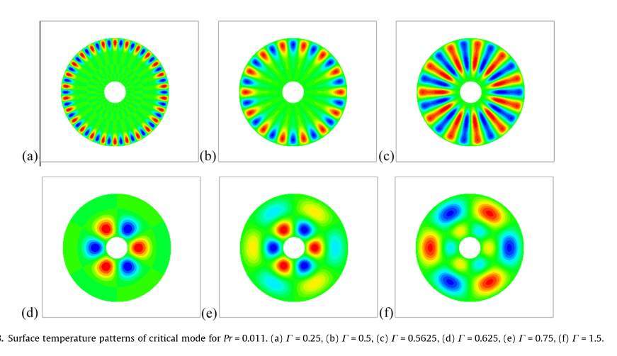

    这个液池上表面是自由液面,其他是墙壁,内外环给不同的温度,使其在自由面造成热毛细对流的效果,我参考了这个文献
    https://doi.org/10.1016/j.ijheatmasstransfer.2018.10.016
    当时就被他自由面上的温度场分布震惊了,怎么是五彩斑斓状!!!

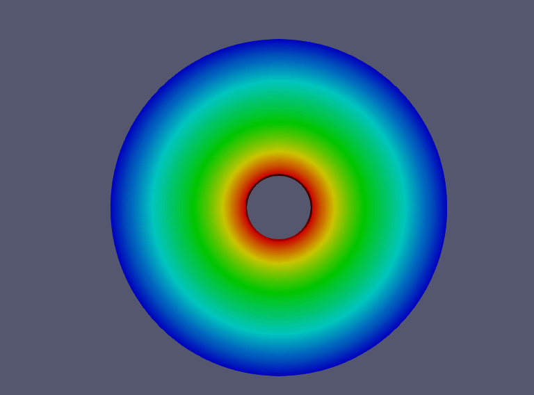

    按他的设置,OPENFOAM出来的自由面温度场是这样
    而且我昧心的感觉我这个结果还挺合理的。。。。。

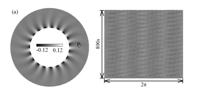

    更有厉害的能做出更不可思议的场分布,还能转起来
    http://dx.doi.org/10.1016/j.ijheatmasstransfer.2017.05.066

    三维网格是200 40 14

    @东岳 老师你看它自由面温度场一块一块的高低分明,我这努力了好几天,写出的边界条件它温度均匀的扩散出去9f4af203-80de-4d3c-8b31-ed5697730a00-image.png

    虽然没人关注但是还是做下最近研究的总结,以备后来人作参考少走弯路,经多次验证比较,文献中图278f3d70-5b79-4a7c-8e59-fb889d36c092-image.png
    可能为速度场,表面温度场怎么也出不来图中所示效果,代码有点小问题,不过不大总结完毕
    D 1 条回复 最后回复
    dzw05 超神
    在 中回复了 麦迪文 最后由 编辑
    @麦迪文 文献竟然还有这种操作,给作者写个comment吧。
