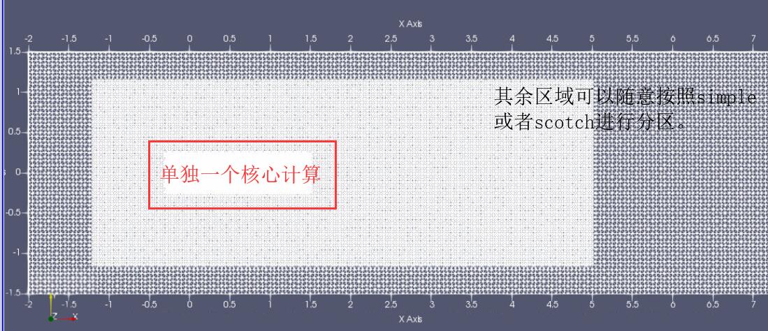

    一个方形box计算域,中间一小块区域(如下图红框处)需要放在单独设置出来放在1个核心上算,剩下的其余区域想要自动分区。这种该如何指定?
    我看了论坛里关于setFields(或者cellDict)指定manual进行手动分区的,感觉这样做太累了:xinlei: ,我有56个核心需要指定,而且网格有局部加密,手动分区难以做到负载均衡。请问,还有什么其他便捷方法么?:chouchou:

    这种应该可以
    constraints
           geometric
            type    geometric;
            grow    false;
            selection
                box1
                    source  box;
                    min     (-0.1 -0.01 -0.1);
                    max     (0.1 0.30 0.1);
                ball
                    source  sphere;
                    origin  (-0.1 -0.01 -0.1);
                    radius  0.25;
                blob
                    source      surface;
                    surfaceType triSurfaceMesh;
                    surfaceName blob.obj;
    液 1 条回复 最后回复

    @液固两相流 不是,这个是把选定区域内的网格放到一个processor里面

    把上面这一段加到 decomposeParDict 的后面,然后在分块的时候,就会保证选出来的区域内的网格会分到同一个processor里面。
