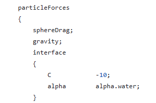

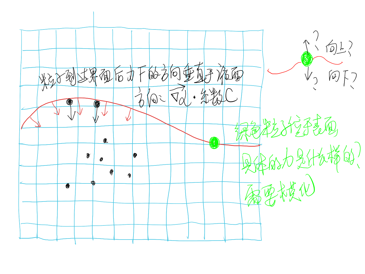

    @dzw05 @溯光 @李东岳 您好,我想请问一下这个interface里面的C表征的是流体对粒子一个什么样的力呀?我最近在验证波浪作用下一个粒子的输移运动,发现改变不同的C会使得粒子在水平和垂向位移上与stokes质量输移有较大的偏差
