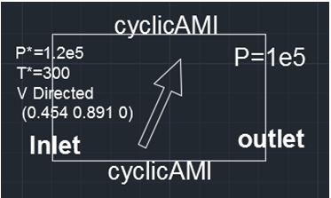

    还是给出我要用到的边界条件

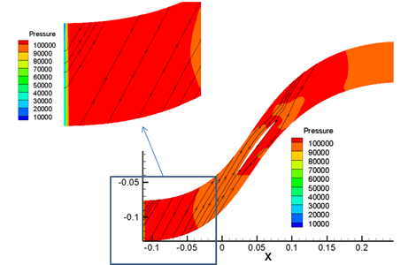

    计算的问题在于进口的第二层网格会出现数值的异常,如下
    我将文件放到这里,大家有兴趣的可以看一下:420_rhoCentralFoam.zip
