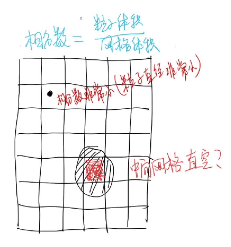

    对于你的粒子尺寸特别大的地方,我想看下你的相分数值是多少?
    请问如果是颗粒尺寸大于网格尺寸的话,会有什么影响?
    理论如下图所示。除了相分数有问题,耦合算法也不好计算。

    @zhangxc0223 不确定,我说的那个是普适性欧拉拉格朗日的问题,确实存在的。只能说很有可能是这个问题
    欧拉拉格朗日要求网格尺度大于粒子尺度
