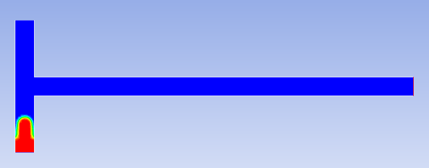

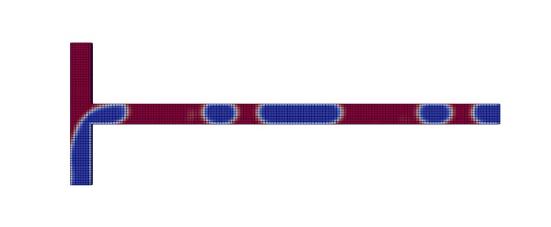

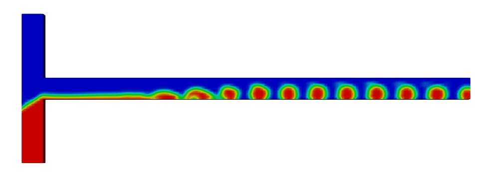

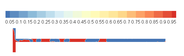

    这是我用OpenFOAM算的,网格很糙,你觉得这个看起来更合理么?
    • 从你第一个图来看,你检查检查你的表面张力设置?

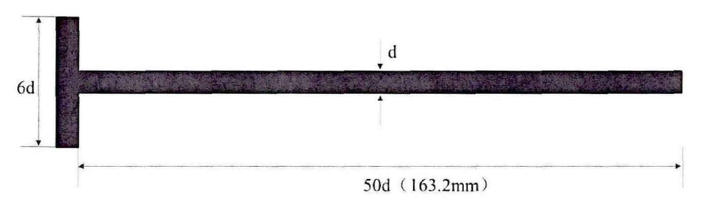

    • 从我模拟的经验来看,50d不能缩短,气泡需要时间发展才能出最终的形状,你看我下面这个图大体就是这个过程
    红豆沙红 2 条回复 最后回复
  • 红豆沙红 离线
    红豆沙红 离线
    红豆沙
    #29
    @东岳 嗯嗯 看起来合理哇,有气泡形成的说,,,,我为了算的快点 就缩短了 ,,,但是您的 都有气泡噻,为什么我的没有哇,,我的表面张力设置的是0.072N/m,,您可以将您的设置说一下吗,,

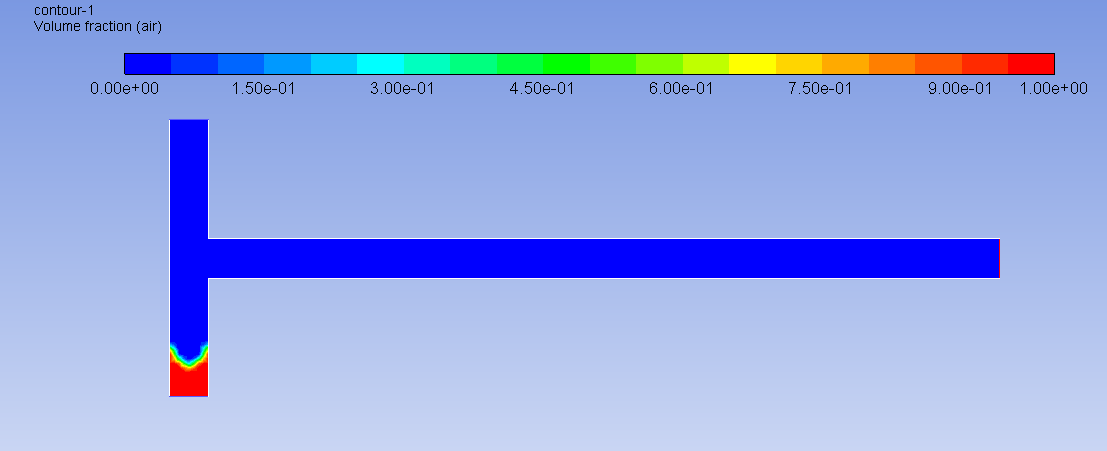

    就是很普通的设置,细节很多一一明说太费事了。你把你的Fluent的cas文件上传一下。你主楼那个云图看起来就是表面张力没起作用。

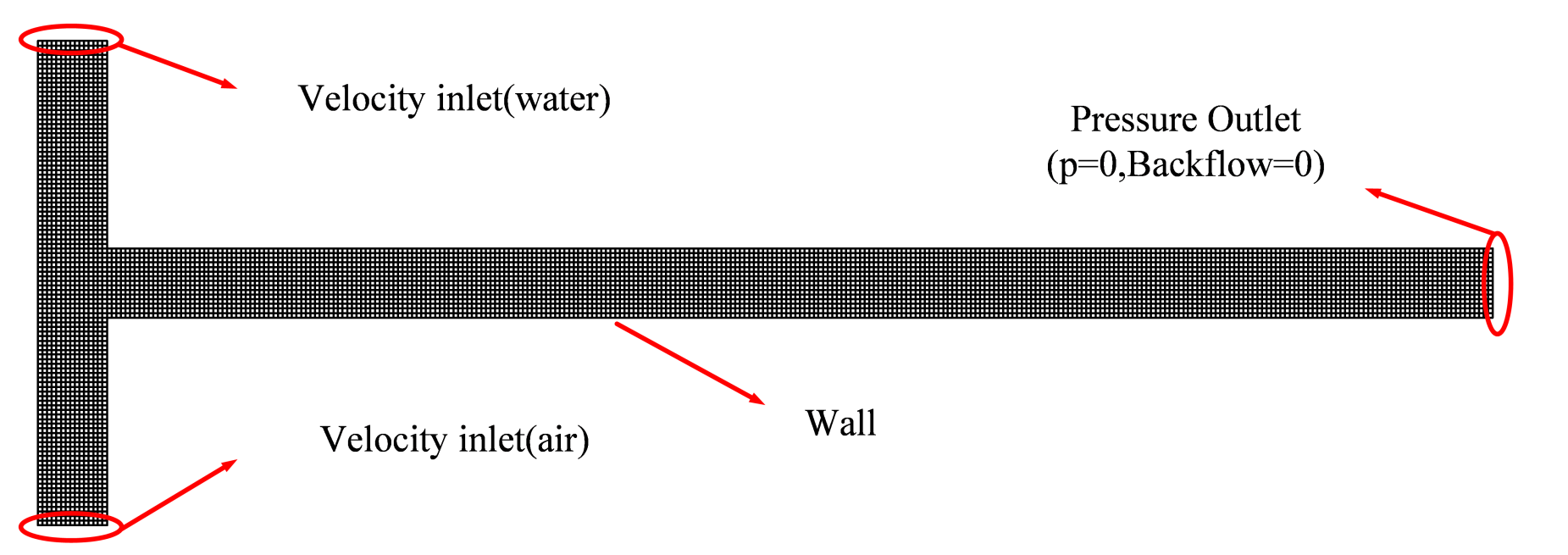

    @东岳 FKG2.zip 确实 没算出气泡来,,不知是不是 入口条件设置问题,,我的气速是0.45m/s,液速0.7m/s

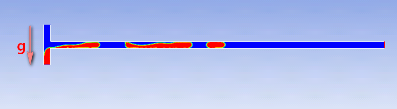

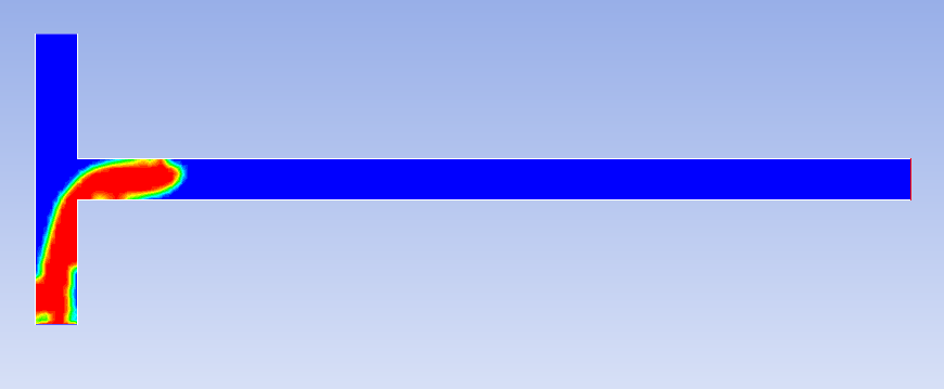

    主楼的图中,为什么你的气体没有上浮?你的重力方向对么。
    我昨天那个重力方向设置反了,今天重新模拟了一下,下图:

    @东岳 我没有设重力,,(昨天就感觉你的重力是不是设反了,哈哈哈,),,但是我做的加了重力的,也没有气泡,,我一会重新再试试,,再重新模拟一遍看看,检查检查

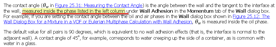

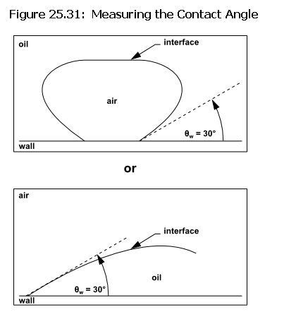

    @东岳 您的接触角采用的是多少?
    #42
    0度
    接触角对气泡的形状有着重要的影响,用户可研究不同的接触角对液体润湿、段塞长度的影响;
    http://dyfluid.com/interfoam.html#testcase

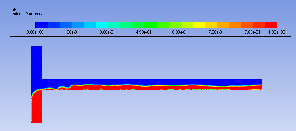

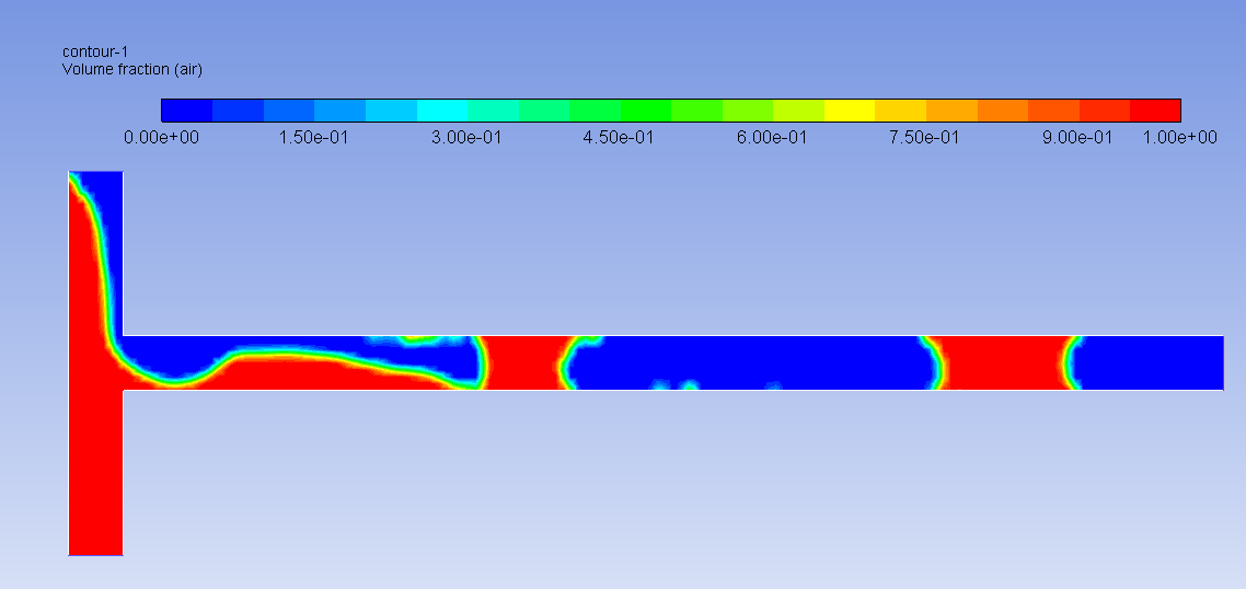

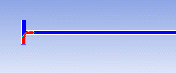

    同样的边界,我用Fluent计算的结果是这样的,气体怎么会冲到上部水的入口处?很费解。

    @qhwj1990 你这个 可能是气体速度太大了,液体入口速度太小吧,,你还没算几步吧

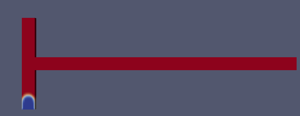

    @红豆沙 我这是0.685s时刻的云图,红色为气相,速度均为0.1m/s。重力方向向下
