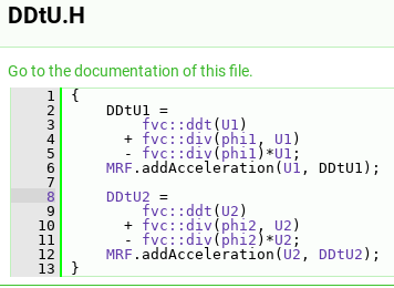

    6.0版的定义。估计之前的难理解,又加了个U。

    @zym604 随体导数最后不是梯度项吗?源代码中两个值作差都是散度呀?这个该怎么理解?

    根据张量等式
    \nabla \cdot ( \mathbf{U} \phi) = \mathbf{U} \cdot \nabla \phi + \phi (\nabla \cdot \mathbf{U})
    所以,
    \frac{\partial \phi}{\partial t} + \mathbf{U} \cdot \nabla \phi = \frac{\partial \phi}{\partial t} + \nabla \cdot ( \mathbf{U} \phi) - \phi (\nabla \cdot \mathbf{U})
    这里等式右边的减号就是二楼贴出来代码里面减号的来源了。
