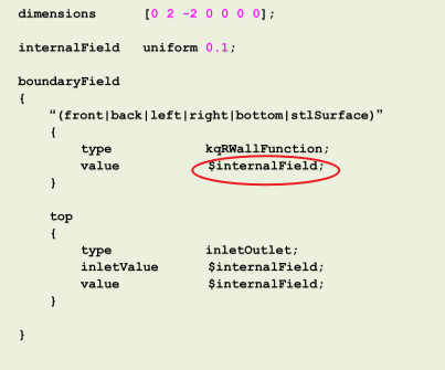

    壁面上采用compressible::kqRWallFunction和compressible::epsilonWallFunction,此时发现这两个边界条件是需要用速度估算的,我看了看湍流模型的代码,
     epsilon_.boundaryField().updateCoeffs()
    至少每次epsilon都需要调用边界条件,但是对应的边界条件应该与入口速度有关,我想在wall上使用wallFunction的同时实现随时间变化,但是没有找到任何相关的示例,不知道大佬们有没有好的意见

    你的time-varying velocity是进口的吧。你的wall的速度不是fixedValue么?为何还需要wallFunction同时实现随时间变化

    @东岳 ,我有点想当然了,我看到很多算例在设置kqWallFunction时,会设置value,这个value的值一般采取与inlet的值一样,我认为既然我的入口是time-varying的,那么这个值也应该是time-varying的。paper.png
    https://www.cfd-online.com/Forums/openfoam-pre-processing/70893-standard-kepsilon-kqrwallfunction-epsilonwallfunction-why-should-give-value.html
    提到这个value仅仅是初始时刻的猜测值,在之后的时间步里面调用k,epsilon的WallFunction时,WallFunction表现得像zeroGradient。
    我的算例初始时刻速度为0,设置k和epsilon很小应该没问题
