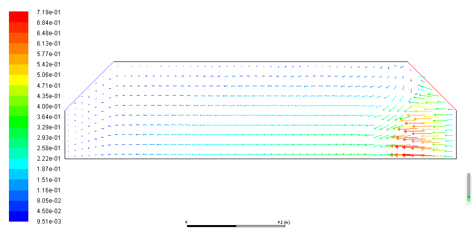

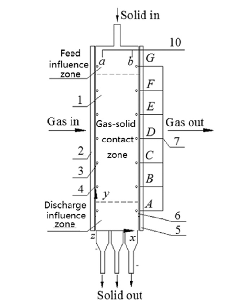

    请问第一幅所示的过程,固体以固定的质量流量从上而下,气体自左到右的的交叉移动床的的模拟思路是基于TFM模型固体进出口边界条件均使用质量流量入口,气体进口使用速度进口,出口使用压力出口,这个研究思路是否可以应用于第二幅图的 竖直移动床(或者说他的方法也是有问题的?)?或者可以使用其他比如openfoam实现固定进出口质量流量吗?

    图一的参考文献:Influences of different operating parameters and gas/solid properties in rectangular cross-flow moving bed

    类似喷淋萃取塔,不过我没进行过这样的计算,只能试试才能知道。
    理论来讲,TFM两套动量方程,两套边界条件,没问题。
    只不过其中压力方程是共享的,目前不确定压力方程会不会有问题,按道理应该不会。只能试试 :duang:

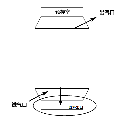

    @东岳 感谢你的回复,我用 fluent 模拟的时候固体出口的地方通过设置 负的质量流量出口看矢量图的话总是感觉没有东西流出,并且 我的 Packing Limit设置为0.65,固体的初始体积分数Volume Fraction设置为0.6,感觉模拟的时候下部直接就堆积,达到0.65的状态了,而上部分也开始有自由落体的趋势。

    这个是怎么设置的?出口设置一个向外的速度?

    @东岳 不好意思,表述的有点问题,fluent 里面没有质量流量出口,只要质量流量入口,所以我把出口设置为负的质量流量入口边界。
