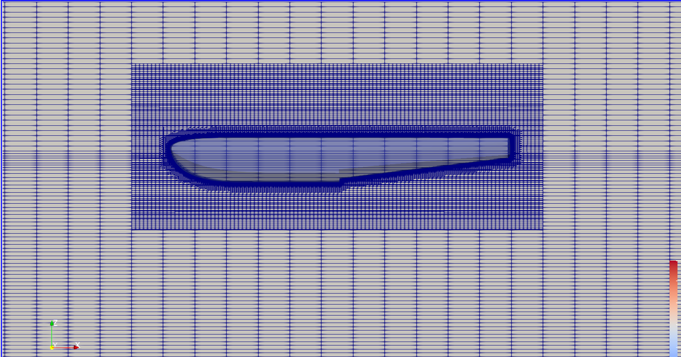

    @一朵苍凉 不知道您能不能帮我看下我的算例,看看那儿可以优化以下?我的算例是重叠网格进行自由运动计算。运算几步以后就崩了,运动不对,但不知道那儿存在问题,可以的话,我上传详细的细节给您。1.png 2.png
    一 1 条回复 最后回复
  • 一 离线
    一 离线
    一朵苍凉
    在 中回复了 souliam 最后由 编辑
    @souliam
    运行很快崩溃的话,可能是存在非常致命的问题。首先确保网格是mesh ok的,然后确保物体的几何属性例如质量惯性矩这些都没问题,如果还是很快crash的话,可以适当增大pimple求解的外循环次数。
    S 2 条回复 最后回复

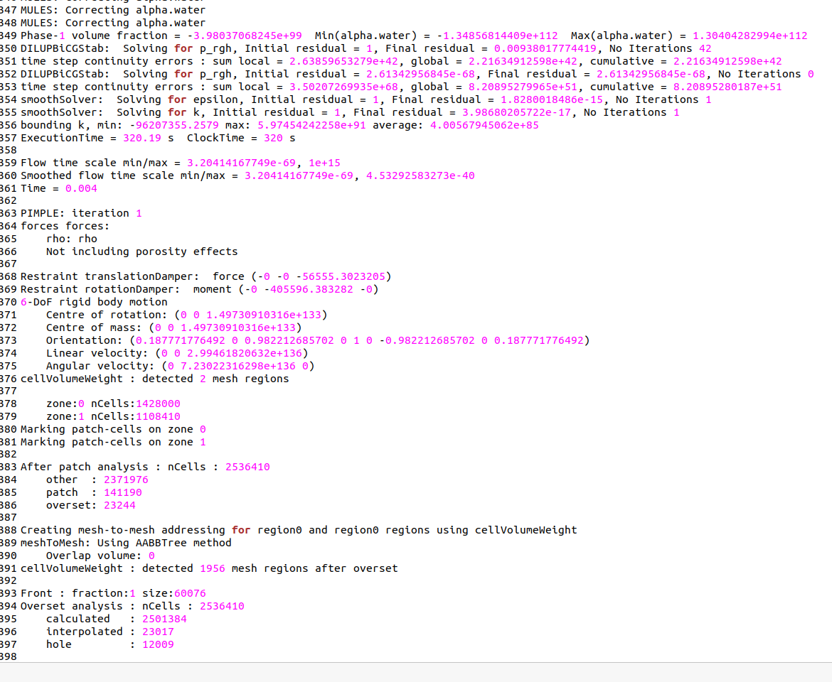

    souliam
    在 中回复了 一朵苍凉 最后由 编辑
    @一朵苍凉 这个算例我在商软starccm+里面已经算过,目前在openfoamv2012进行同样的计算。网格仿造DTChull算例,利用snappyHexMesh生成,我的求解文件输出是这样的,运动输出的6Dof结果感觉比较大,所以我认为可能是我的dynamicsMeshdict文件可能有问题,但不知道那儿有问题,您方便的话,再帮我看以下,指点一二,感谢。

    souliam
    在 中回复了 一朵苍凉 最后由 编辑
    @一朵苍凉 dynamicMeshDict 这时我的6自由度文件
    一 1 条回复 最后回复
  • 一 离线
    一 离线
    一朵苍凉
    @souliam 看起来你释放了一个平动和三个转动,不确定你的惯性矩等几何参数设置是否正确。为什么浮体网格表面看起来那么稀?
    souliam
    在 中回复了 一朵苍凉 最后由 编辑
    @一朵苍凉 惯性矩这个我再确认一下,谢谢!上图显示的不是浮体表面网格,是背景网格和重叠区域网格的叠加一起。 目前的centerofmass以及orientation,在我的理解中似乎是一样的物理意义,质心?
    一 1 条回复 最后回复
