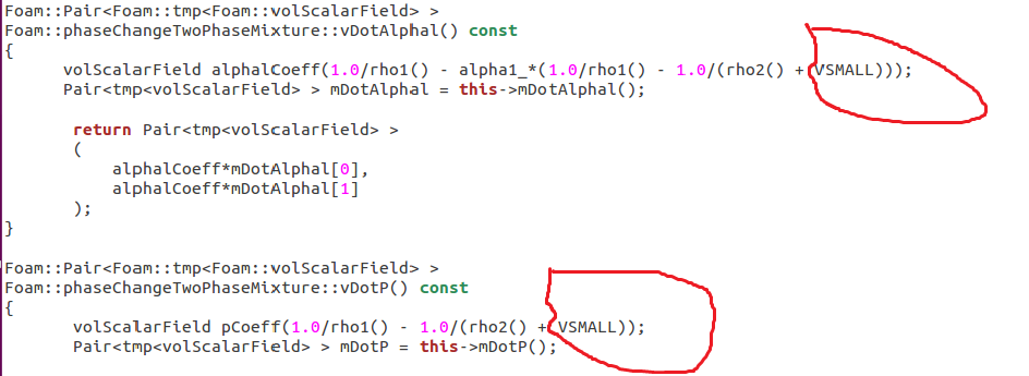

    volScalarField alphalCoeff(1.0/rho1() - alpha1_*(1.0/rho1() - 1.0/rho2()));
    rho1() 不为0 rho2()为0  密度2由于空化产生, 怎样用VSMALL方法解决这种问题呢?

    @mark 1/(分母+VSMALL)

    @Wayne @李东岳

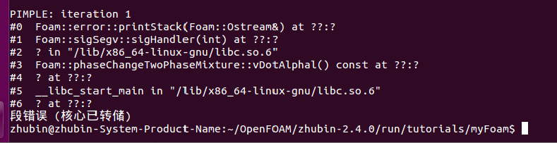

    0_1461243195636_QQ截图20160421205531.png 这样做运行还出错是什么原因呢?缺别的代码?

  • WayneW 离线
    WayneW 离线
    Wayne
    sigSegv错误,和之前报错不一样,是访问了未定义的内存。
