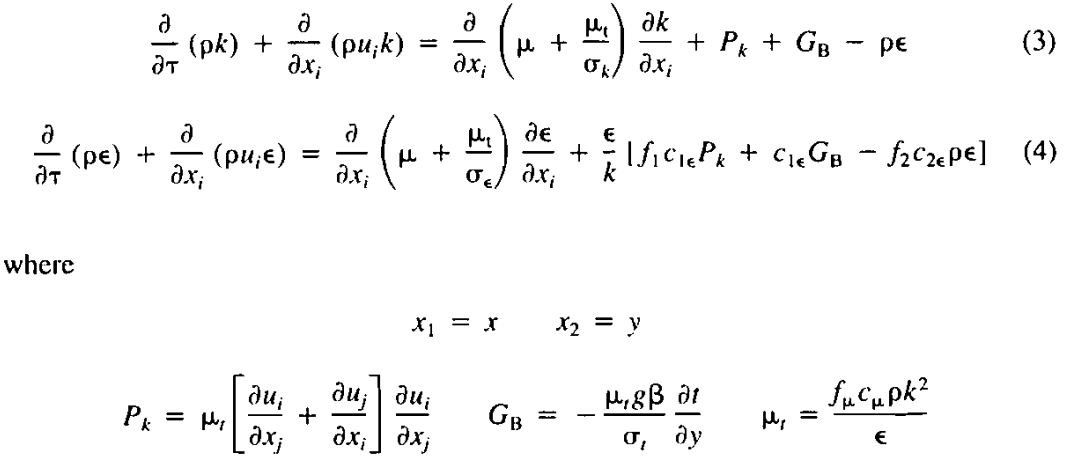

    @东岳 今天找到一篇论文:
    论文根据LB模型做了一些修改,给出的方程:
    看上去应该是可压的LB模型了。
    我对比过它跟我改的代码的差别,基本都一样,不太明白的就在GB这一项,应该是由浮升力引起的项。

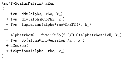

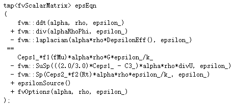

    openfoam里面是:fvm::SuSp((2.0/3.0)*alpha*rho*divU, k_)或fvm::SuSp(((2.0/3.0)*gamma_)*alpha*rho*divU, omega_)
    我不知道它跟GB等不等价,看上去差很多。还需要研究一番。
    Calf.Z-DNS
    在 中回复了 Calf.Z-DNS 最后由 李东岳 编辑
    @Calf-Z-DNS 对于LB,应该是- fvm::SuSp(2.0/3.0*alpha*rho*divU, k_)与 - fvm::SuSp(((2.0/3.0)*Ceps1_ - C3_)*alpha*rho*divU, epsilon_),不小心复制成komega了。

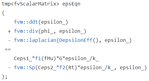

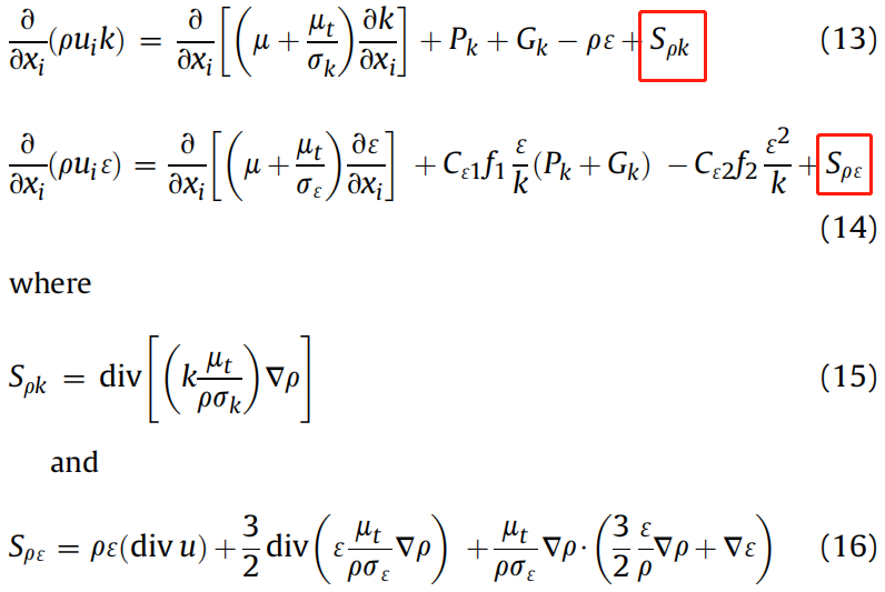

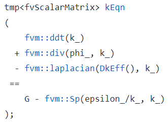

    1.采用湍流模型的话,控制方程引入的项:
    这两项是采用湍流模型时自动加的,还是需要在求解器代码里面添加?
    2.如果我想在湍流方程里面添加红框的这两项:
    是直接植入公式,还是要用fvm::Susp(...)或者fvm::Sp(...)套进去?
    我看有的直接写,有的是套进去,不知道有没有什么原则。
    另外我看fvm::Susp(...)跟fvm::Sp(...)前面经常加负号,这是为了收敛性?那如果公式里面是加上这个源项,那么应该写成 - fvm::Susp(- 源项)? 谢谢。
    #27
    最简单的是直接显性离散。就是直接写进去。
    具体显性离散还是隐性离散得看收敛性如何,需要去尝试。除非你确定他能增加对角占优,就隐性离散。加负号是因为这一项若隐形离散可以增加对角占优(很确定)。

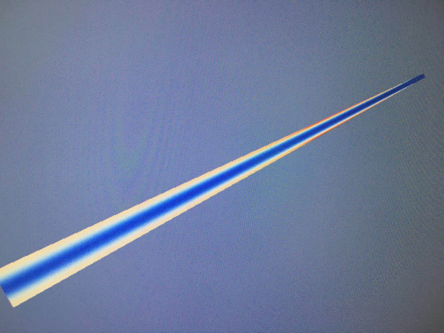

    我拿着改完的LB模型(植入GB这一项),去跑常温常压下普通水的流动传热。用的查表法获取物性,当做可压问题处理。
    奇怪的是一直遇到壁温不断升高的问题。
    图是中心剖面的温度场,头尾绝热,中间段加热,但是看上去热量一直传不进去,壁温也一直在升高。
    我用相同的求解器和物性库,拿kw模型来算就正常。
    算例设置,代码,网格我都有调试过,没有实质性突破。不知道可能会是啥原因造成的?谢谢!
