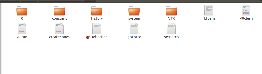

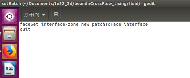

    本人在使用Foam-Extend时候,不理解setset命令,无法修改case,修改的case总出问题,想知道setSet命令工作原理是啥?跟setBatch直接什么关系?Allrun文件如下:
    setBatch文件如下:
    另外就是gpForce文件和gpDeflection什么时候起作用?

    setSet 是用来设置 zones的,有faceZone, cellZone, pointZone
    setbatch 是用来把输入到setSet 命令后的操作形成批处理文件,setSet 直接读这个文件就可以了
    具体用法可见
    https://openfoamwiki.net/index.php/SetSet
