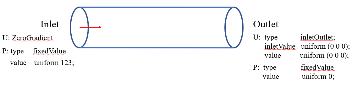

    大家好,最近在模拟一个压力驱动流,在一个直管中(非cyclic边界)模拟实际实验中的管流入射方式,即进口是由一个鼓风机产生可调整的压强,管大概有L/D=160的长度,然后在出口处得到稳定的Ub=12m/s的总体速度,这样手算得到的进出口压力差是123Pa,于是我在管流模拟中添加如下的边界条件。然而得到的结果并不对,出口处附近的速度(包括整个计算区域内的速度)在不断的增加,并没有稳定的趋势。即使是我把进出口压力差减小为12Pa,依然是持续增加,请问是否我的边界条件设置不对?请各位指正。先谢谢大家了。
    Ps,我看过Bob前辈在cyclic模型中添加源项实现压力梯度,(引用:动量方程如何加入加压力梯度源项?)我用了其中的方法3,在cyclic模型中确实可行,但是在直管中就一下子不知道怎么操作了。。

    zhangxc0223
    东岳老师您说的压差边界条件是什么?不是我设定的入口是fixed value, 123Pa,出口是0Pa这样嘛?
    在 中回复了 zhangxc0223 最后由 编辑
    @zhangxc0223 对,这样设置不可以么
    zhangxc0223
    这样的话,管流的速度不知道为何会持续增涨,然后在入口处变成一个非常大的值后计算崩溃。我之后改成了入口为totalPressure,才能实现稳定的速度,计算也能保持稳定。请问这两个边界条件分别在什么情况下使用呀?
