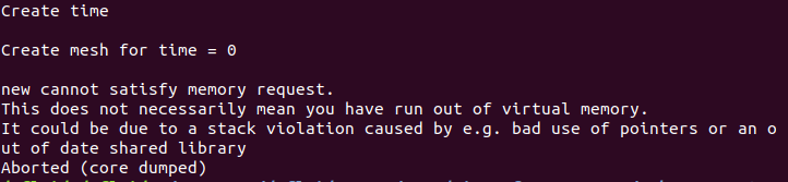

    @benqing 我尝试用face 跟 midPoint,发现会说内存少了:
    我用12G的内存也这样,我这只是监测两根线,一根线上200个网格点,你有出现类似的情况么?

    @fangyuanaza 没有遇到过,你去网上找找原因吧,可以看看是不是版本原因,或者这个字典里其他的位置的错误,我用的2.3.0,感觉还是设定的问题
