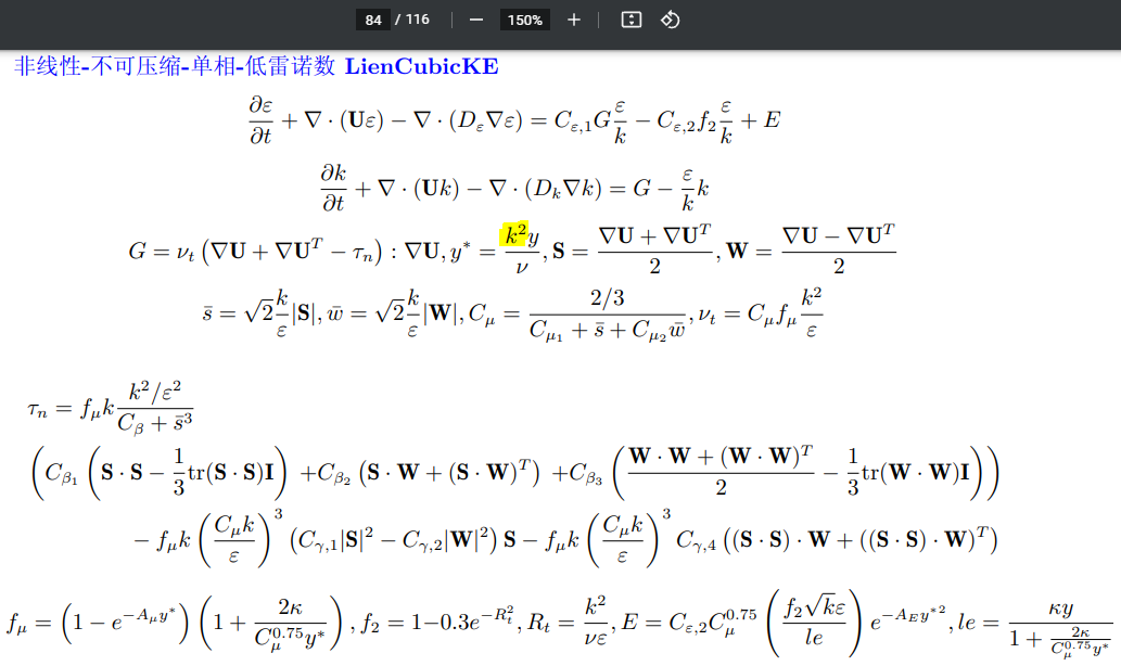

    wangfei9088 大神
    在 中回复了 wangfei9088 最后由 编辑
    #32
    更新一个笔误。图中的$y^{*}$应该是
    $$y^*=\frac{\sqrt{k} y}{\nu}$$
    #33
    谢谢!已更新 :140:
