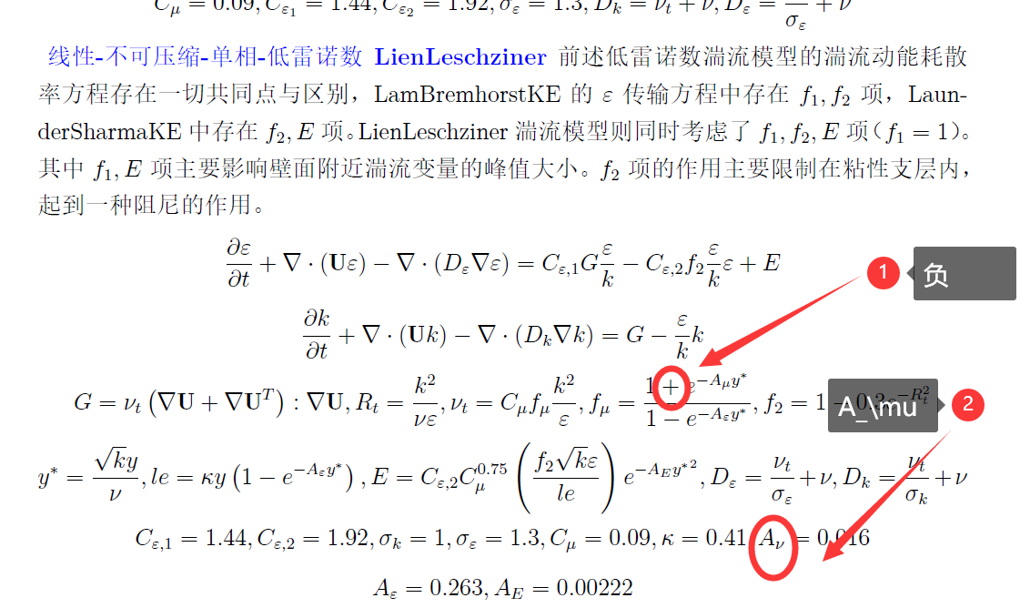

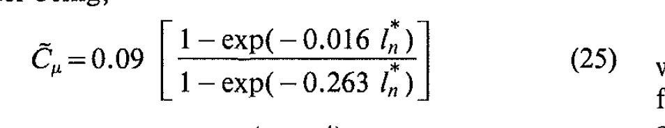

    #39
    LienLeschziner低雷诺数湍流模型勘误。
    Openfoam *.c文件中源码和出处
    tmp<volScalarField> LienLeschziner::fMu() const
        const volScalarField yStar(sqrt(k_)*y_/nu());
        return
            (scalar(1) - exp(-Anu_*yStar))
           /((scalar(1) + SMALL) - exp(-Aeps_*yStar));
    以下是原论文出处
    Lien, F., and Leschziner, M. A. (December 1, 1993). "A Pressure-Velocity Solution Strategy for Compressible Flow and Its Application to Shock/Boundary-Layer Interaction Using Second-Moment Turbulence Closure." ASME. J. Fluids Eng. December 1993; 115(4): 717–725.
    在 中回复了 袁宝强 最后由 编辑
    #40

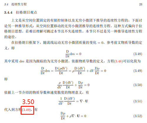

    @袁宝强 已更新,多谢老铁

    @李东岳 东岳老师 我在学习过程中跟着公式推导 发现3.4.4条中的最后一步应该是将方程(3.51)带入到方程(3.50),是笔误吧?

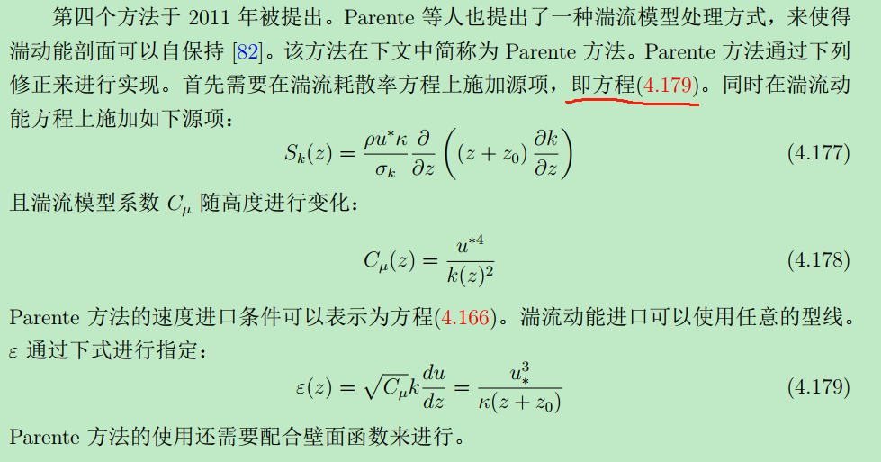

    #51
    81页:方程(4.179)应该改为方程(4.170)
    在 中回复了 疏影横斜水清浅 最后由 编辑
    #52
    @疏影横斜水清浅 多谢老铁,将在下一版本更新

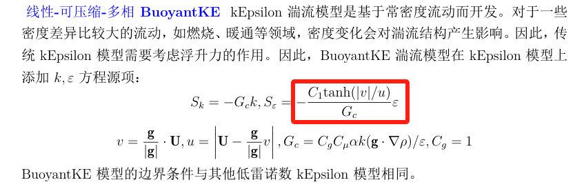

    #53

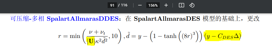

    @李东岳 李老师,最近研究浮力方程看到这里一直没看懂,整老半天才发现是这里写错了:
    下图是源代码:
    下图是6.13中的:
    应该是这样
    #54
    感谢勘误,已在新版更新

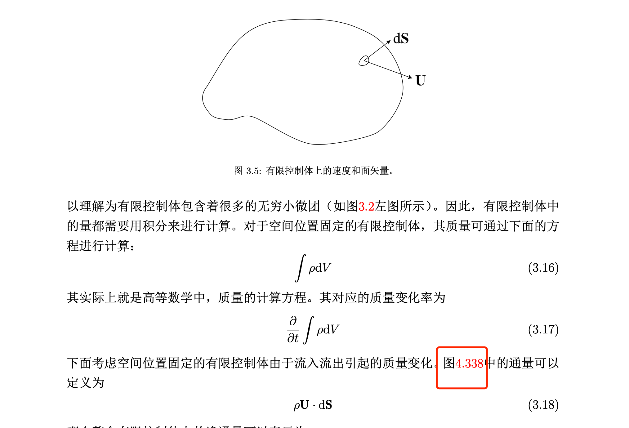

    #55
    @李东岳 老师,第三章18页,图引用到第四章公式了:
