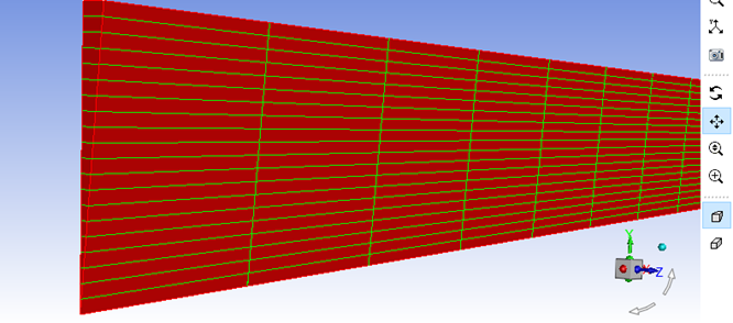

    这是什么网格,发图瞅瞅

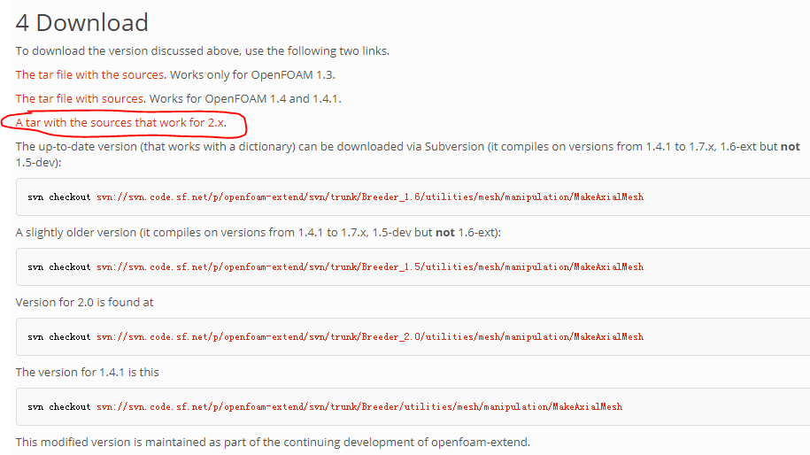

    @dzw05 你好,我在http://openfoamwiki.net/index.php/Contrib/MakeAxialMesh#Download网站上下载的makeAxialMesh代码编译出现如下错误。download的版本最新是2.x的(如下图红圈所示),但是OpenFOAM现在已经更新到OpenFOAM-6了。希望能获得你的帮助,再谢!

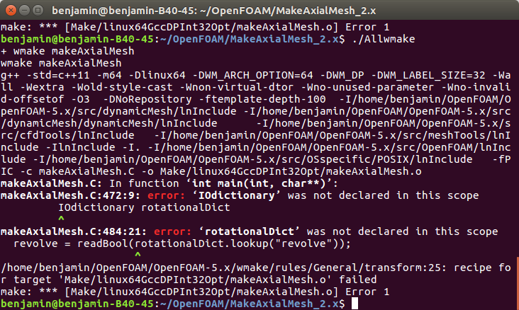

    @东岳 @dzw05 两位老师好,上面的问题我已经解决了,确实是版本问题,我最后找到了新版的makeAxialMesh,就能够编译成功了,但是我遇到一个新的问题。就是在使用了makeAxialMesh之后,我在命令行键入collapseEdges,会出现大量的warning,如下所示:
