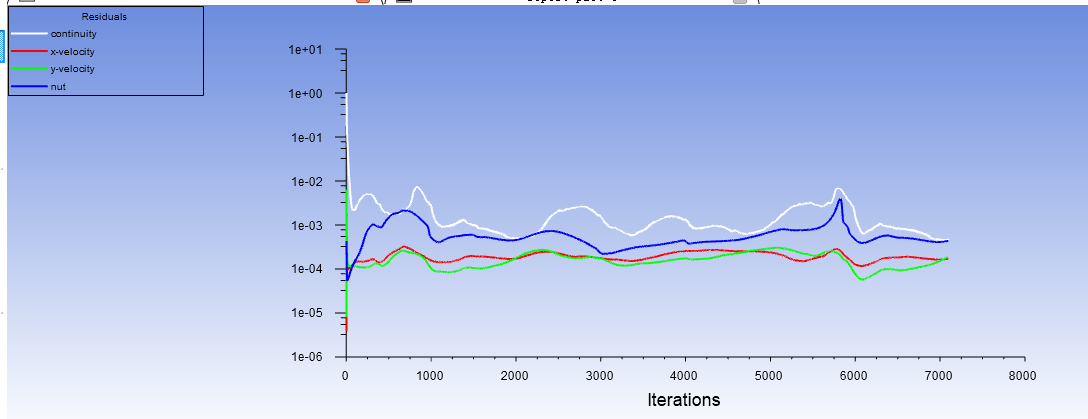

    SST K-omega模型求解,请问不收敛是什么原因呢?

    马赫数是多少,还有你使用的什么计算方法啊

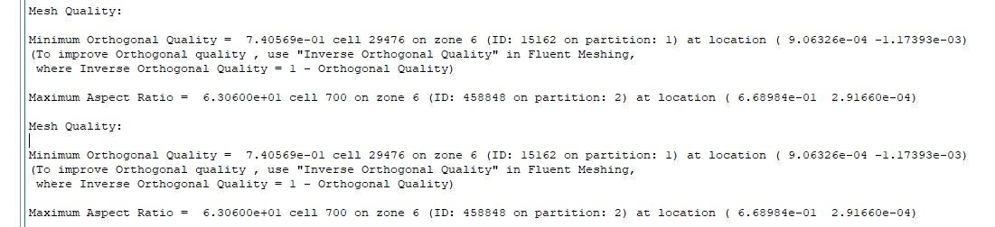

    其实我不是做这个方向的。根据我的一般经验,这个时候你应该查看一下未收敛状况下的压力和速度分布云图,梯度较大的区域是什么区域,此处网格有没有问题,边界是不是符合实际,这些手段有助于排除部分不收敛的问题。

    @ildcfder 低速流动,10m/s,SST K-omega模型

    @noodles SST-omga模型对于第一层网格敏感,y+是不是在1附近?低速情况下湍流模型打钩低速修正比较好,还有你的选择的什么方法,用的密度基还是压力基?很多因素会影响到收敛速度

    @ildcfder 最后选用了耦合算法收敛了,谢谢提醒,一开始是密度基,后来改成压力基啦
