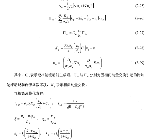

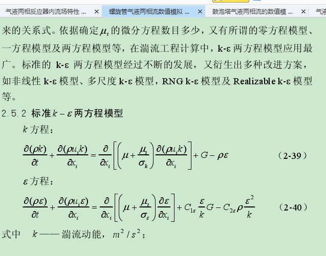

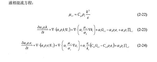

    小弟最近在整理关于管道内气液两相流的毕业论文,在湍流模型方面,存在一些困惑,主要表现为,
    我选择的是欧拉多相流模型对气液两相进行模拟,在湍流模型方面,有的直接在湍流方程各相加了体积分数相,而有的则是分别对气液两相列的湍流方程,而有的就直接列的单相的湍流方程,小弟表示很是疑惑?
    charles1992

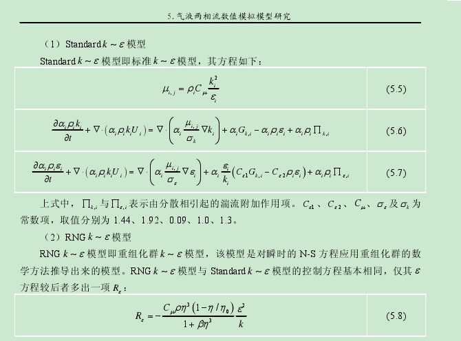

    charles1992
    这是加了体积分数的
    charles1992
    这是直接用的理论公式

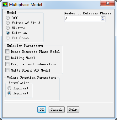

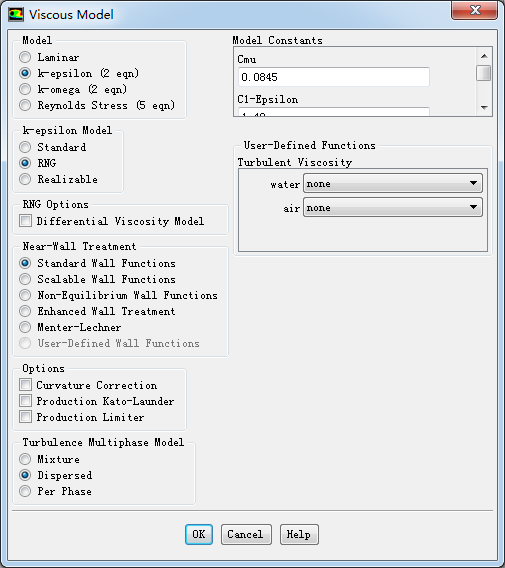

    @东岳 东岳老师你好,我在fluent中选的是Euler多相流模型,RNG k-e湍流模型,
