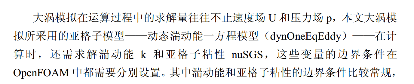

    看王福军的《CFD软件原理及应用》里没看到这个的设定,所以来请教大家,希望能有大佬来指点一下呀
    亚格子尺度?http://dyfluid.com/docs/les.html 公式1 OpenFOAM里面有deltaModel,最简单的是
    delta           cubeRootVol;

    @东岳 在 请教,LES模拟中需要设置的参数 亚格子粘性 怎么计算 中说:
    亚格子尺度
    东岳大佬好!谢谢您的回复指导。
    我是看一篇一个已经毕业很久的师兄写的文章,里面有这个说法——亚格子粘性nuSGS,不知道它是什么定义
    在 中回复了 Mania 最后由 编辑
    @Mania 即亚格子粘度 $\nu_{\mathrm{SGS}}$
