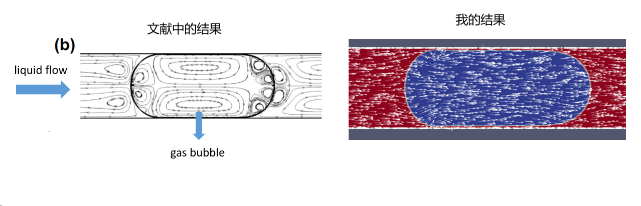

    如图,interfoam, 2d模拟气泡在微管道中运动(管道直径100 micron),壁面无滑移,接触角为0,taylor bubble flow, 完全按照参考文献设置Hoang, D.A., van Steijn, V., Portela, L.M., Kreutzer, M.T., Kleijn, C.R., 2013. Benchmark numerical simulations of segmented two-phase flows in microchannels using the Volume of Fluid method. Computers & Fluids 86, 28-36.,液膜厚度,气泡大小等差不多,但无法得到recirculation,网格已非常小(1/150管道直径)。求助各位大神!

    加的什么湍流模型?

    @东岳 用的是层流模型。

    2d 3d?

    @东岳 2d模型,与文献中是一致的,3d的尝试过,没有太大区别。

    已解决,显示相对气泡速度的流场就能得到文献中的结果。

    @linhan-ge 我用的fluent,遇到和你一样的问题,但是在fluent里面好像处理不出这个相对速度,楼主怎么解决的?

    @wseric 我是在paraview中处理的,比较简单。你可以试试CFD-POST等后处理工具中有没有相关功能。

    @linhan-ge 老哥问一下paraview里如何显示相对气泡速度
    同问,interFoam怎么显示的显示相对气泡速度?

    paraview中用calculator,流体速度直接减去气泡速度。

    气泡速度怎么得出来的?

    @linhan-ge 流体速度取的是远场的流体平均速度吗,VOF是不能直接追踪气泡速度,你是通过alpha场的加权平均得到的吗

    对的,实质是求气泡的质心。
