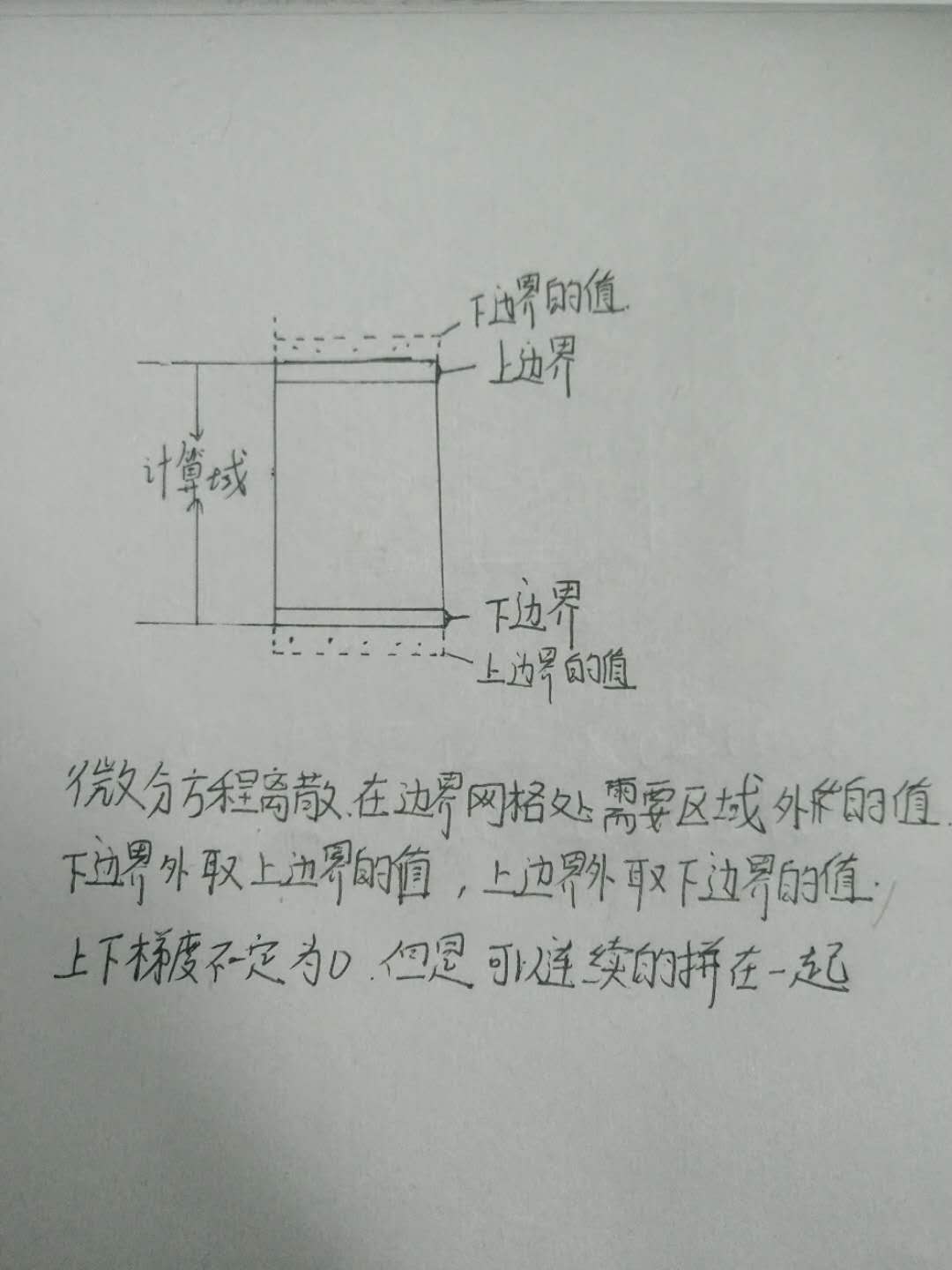

    @random_ran 1243.jpg cyclic边界得到的压力梯度恒为零,跟我所需要的连续的周期性边界条件不太一样
