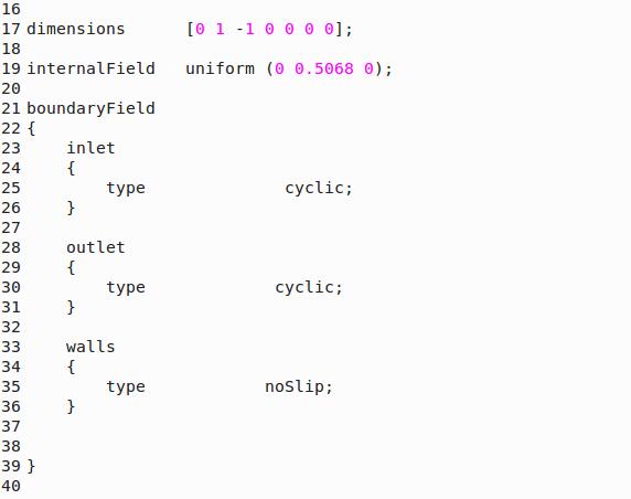

    速度V设置

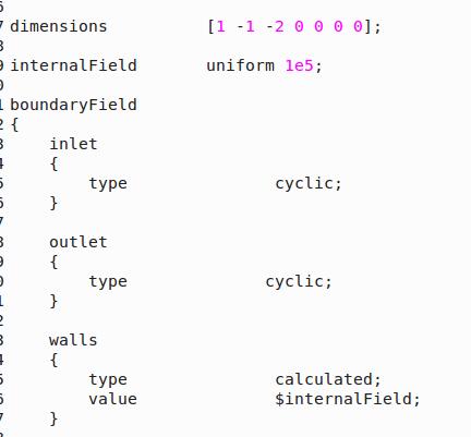

    压力设置

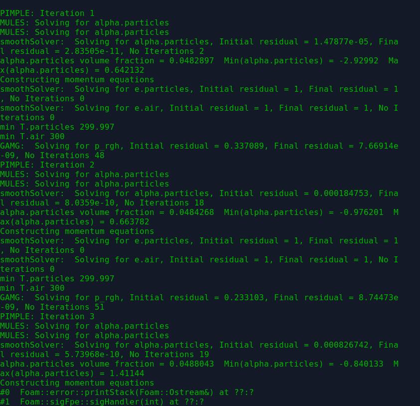

    设置了一个三维流化床算例,计算一开始就发散,除了进出口是cyclic周期条件,其他都是壁面,主要改的参数是速度V,固相密度是1500,其他都没变,报错信息显示是这样的,希望大家指点迷津,不胜感激

    只能判断出你的能量方程没收敛,检查下你的能量方程边界条件
