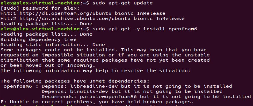

    第一次独立在Ubuntu上安装open foam,遇到问题,求老师解答。感谢。
    win10系统,VMware Workstation 15 pro,Ubuntu 18.04.1 LTS。安装open foam6的时候遇到packages unmet dependencies问题。
    按照open foam.org的提示,可能是universe repositories未打开,但打开后问题如故。
    本想一头钻进CFD的世界,结果路上遇到这么个拦路虎。。。恳请各位老师帮忙,拜谢!

    @我是河滩 哎。。。我是严格按照教程来的。还对照了open foam.org的说明。但总是在sudo apt-get -y install openfoam6这一步的时候报错。编译安装也不行。无语了。

    @星星星星晴 不好意思,最近在出差,刚看到。我也怀疑是墙的问题。那两句sudo都添加了的。下载编译也不行,也会报错。
