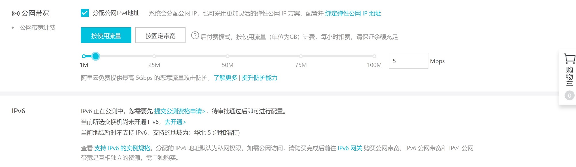

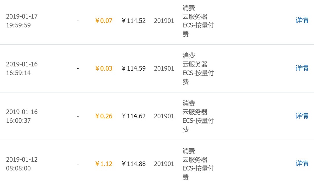

    我试了下,注册了账号充了100,然后到最后一步下载openfoam。。。网速只有几k/s,然后就懵逼了。
    blog :
    <https://chengpengzhao.com>
    Cp_ZhaoC 1 条回复 最后回复
  • Cp_ZhaoC 离线
    Cp_ZhaoC 离线
    Cp_Zhao
    在 中回复了 Cp_Zhao 最后由 编辑
    @Cp_Zhao 找到原因了,创建实例公网带宽记得选按按固定带宽,然后适度调节。
    虽然贵一点但至少用户体验好一些

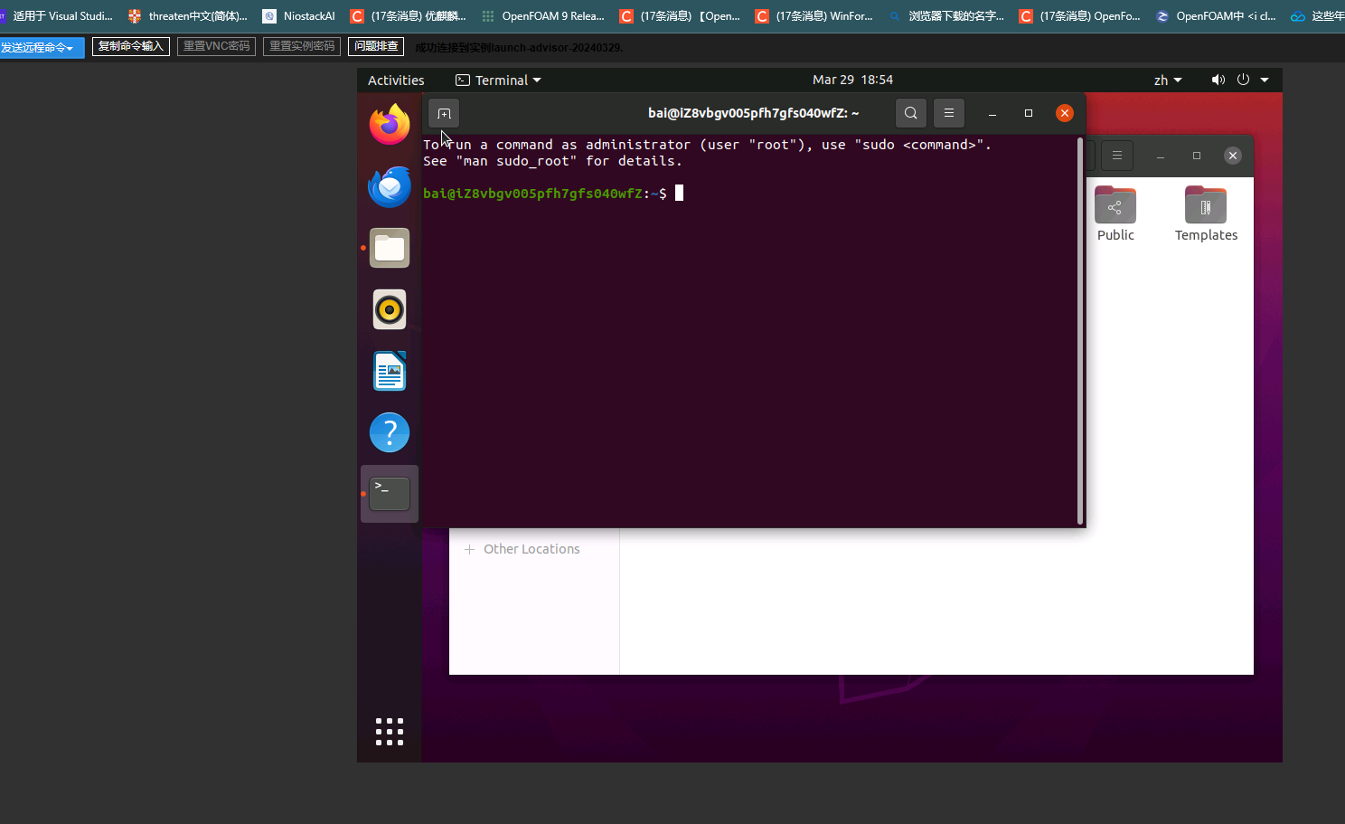

    1711709658497.png阿里云的VFC链接可以安装图形界面,按照这个教程来就可以,非常简单https://help.aliyun.com/zh/ecs/user-guide/install-a-gui-desktop-for-ubuntu-18
