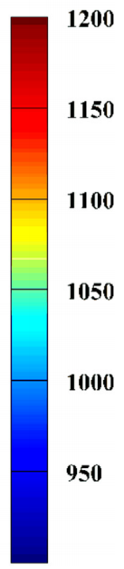

    如图所示,条状棒共分了六个间距,paraview如何调节间距个数呢?例如,我想调成12个或者20多个,也就是颜色分得更细一点,该如何做到呢?tecplot是可以调节的,paraview一直没找到调节的方法,求告知,谢谢

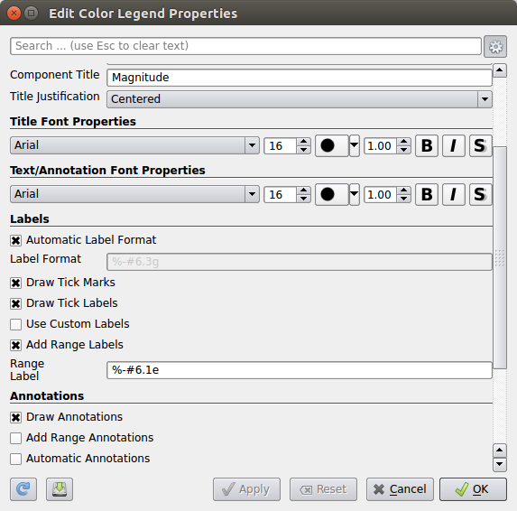

    yuhx
    在 中回复了 D.Benjamin 最后由 编辑

    D.Benjamin
    在 中回复了 yuhx 最后由 编辑
    @yuhx 你好,请问你用的是哪个版本,我的是paraview5.4.0,我的为什么没有这个选项?

    两月三年
    默认是 256 ,完全光滑的,你看着修改就行了
