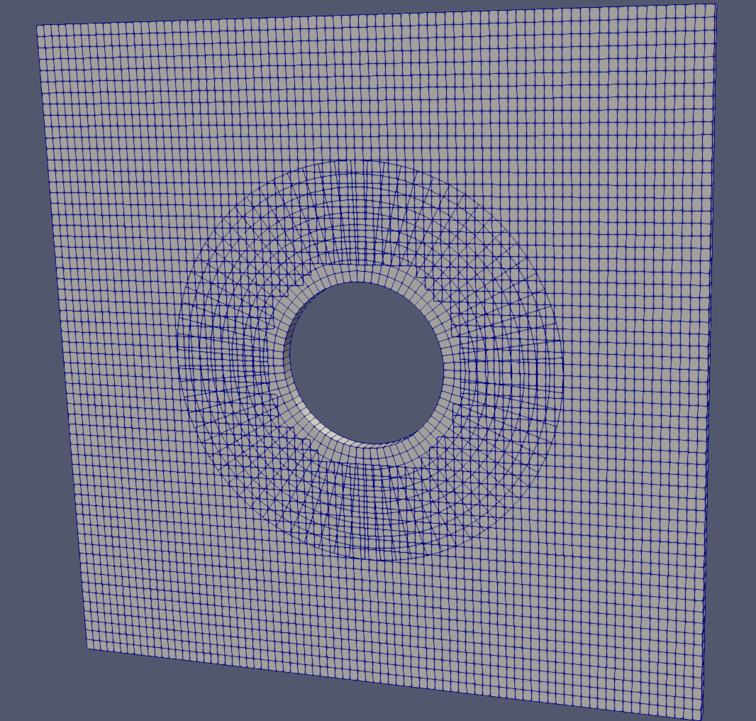

    我先是用flunet meshing分别绘制了旋转区网格与背景网格,然后在fluent里将两套网格一起输出为mesh文件,再用fluent3DMeshToFoam转到openfoam中,再用topoSet文件选取所有旋转域网格,然后通过反选选取流场域网格,然后在Setfields里将旋转域定为zoneID 1(差值区),并将流场域定为zoneID 0 (计算区),并在zoneID字典里定义旋转域的overset边界为1。想请教一下处理重叠网格这样的做法是否正确
    同时我在paraview里面看zoneID,发现整个旋转区的zoneID为1,流场为0,
    然而我在计算的时候发现,其实旋转区里面的也是作为calculated,而差值区interpolated只有4万网格,这也挺符合常理的,但是却与paraview里的显示不大一致
    所以不知道自己这样处理重叠网格是否正确,以前也没有相关经验,就单单学了overPimpleDyMFoam的几个例子就拿来实践了,但里面的例子也是过于简单,所以想请问一下相关重叠网格专家,我的方法正确吗?

    zoneID只是用来标记background网格和component网格的,所以图示中paraview的显示结果是正确的,之后的网格挖洞的操作由overset库自己完成,位于createCellMask.H,setCellMask.H,createInterpolatedCells.H和setInterpolatedCells.H这四个文件里,所以要在paraview中查看单元属性应该显示cellTypes场,cellTypes场不存在于初始文件夹0,位于其余时间文件夹内。
