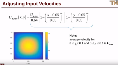

    1. 首先你要有一个自己的进口速度场的公式
      或者自行拟合一个,根据实际情况来。

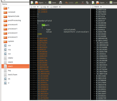

      获取网格每个cell的坐标,会生成ccx,ccy,ccz三个文件,内涵每个patch中的每个cell的坐标(x,y,z),找到inlet patch,我的是topWall。3个文件中的topwall(就是我的inlet)的2100代表的是这个patch上又2100个网格。同理对于ccy文件同样找到这个patch的所有cell坐标。分别复制这些数据,生成两个新的文本,叫inletX, inletY。根据实际网格情况,以及坐标轴自行选择用哪2个文件。

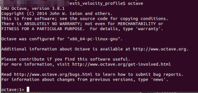

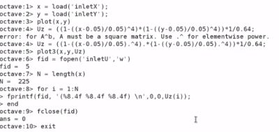

    3. 进入octave(一个类似matlab的程序,youtuber是这么说的)这一步主要是根据你的速度场的公式,xy坐标,计算出进口的vector。
      x= load('inletX');   //读取inlet patch的x坐标
      y=load('inletY');    //读取inlet patch的y坐标
      Uz==1.1+0.18988/0.01415/sqrt(3.1415926/2)*exp(-2*(x.^2+y.^2)/0.1415.^2);  //公式
      fid= fopen('inletU','w')// inletU文件要提前新建好,不知道为什么视频中输出结果为5,我的结果一直为3,不过不影响使用
      N=length(x)
      for i=1:N
      fprintf(fid,'(%8.4f %8.4f %8.4f) \n',0,0,Uz(i));
      end
      fclose(fid)

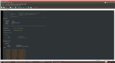

    4. 把得到的vector的值带入到0/U中

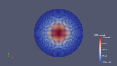

    5. 进入paraview中查看即可
