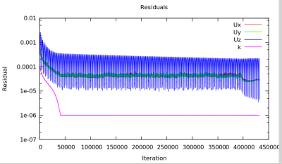

    1. log 文件,模拟中生成的
    2. Gnuplot
    3. 新建一个文件resplot,代码内容如下
    set logscale y
    set title "Residuals"
    set ylabel 'Residual'
    set xlabel 'Iteration'
    plot "< cat log | grep 'Solving for Ux' | cut -d' ' -f9 | tr -d ','" title 'Ux' with lines,\
    		"< cat log | grep 'Solving for Uy' | cut -d' ' -f9 | tr -d ','" title 'Uy' with lines,\
    		"< cat log  | grep 'Solving for Uz' | cut -d' ' -f9 | tr -d ','" title 'Uz' with lines,\
    		"< cat log  | grep 'Solving for omega' | cut -d' ' -f9 | tr -d ','" title 'omega' with lines,\
    		"< cat log | grep 'Solving for k' | cut -d' ' -f9 | tr -d ','" title 'k' with lines,\
    pause 1
    reread
    解析:
    cat log2 | grep 'Solving for Ux' | cut -d' ' -f9 | tr -d ','" title 'Ux' with lines,
    在 log2文件中
    1.搜索  'Solving for Ux' ,
    2.删除 ' ' 空格,
    3. -f9 第9个词
    4. tr -d tr(translate)命令是sed命令的简化版,tr命令能实现的功能, sed都能实现
    pause 1
    reread
    实现实时更新,间隔1秒更新

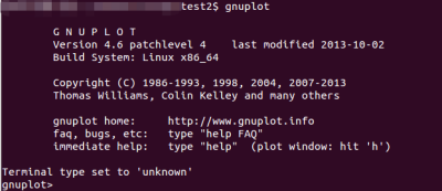

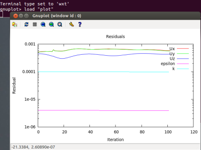

    1. 在terminal中进入gnuplot,进入case文件夹
    1. 输入,load “resplot” (我的命令叫plot)

    那你知道怎么在gnuplot的界面自动replot么?
    gnuplot > plot
    这个plot能自动replot么
    星 1 条回复 最后回复
    @东岳
    pause 1
    reread
    这个就是更新的命令 在 load的resplot文件
