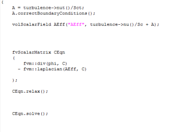

    LiuZhuang
    这个是按照温度方程改变的浓度方程
    替代文字
    LiuZhuang
    @东岳 alphatJayatillekeWallFunction;这是0文件alphat文件夹下的边界条件,我仿照这个设置了A边界条件,其意义是将nut/Prt+nu/Pr的热扩散系数更换为nut/Sct+nu/Sc的浓度扩散系数给出浓度扩散的边界条件。不知我的思路是否正确
