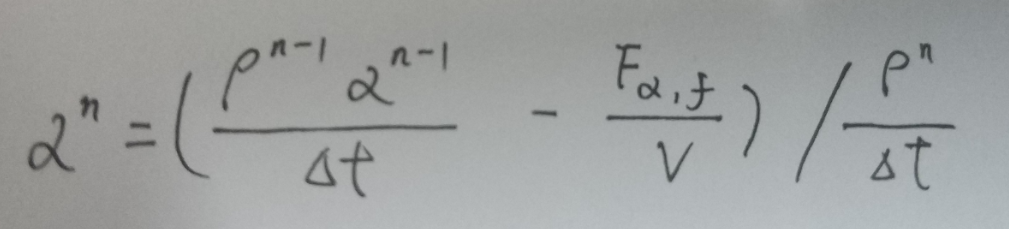

    我试图把上述else中的代码变成公式:
    此公式与离散相方程后的结果类似,只是多出了rho,查阅第一段代码可以发现,实际应用的时候传入的参数为geometricOneField(),即为1.0,因此这其实就是一个系数,但是我不明白这样定义的意义在哪里?是有其他的公式会用到这个参数吗?为什么起了密度这个名字?这个地方一开始把我搞晕了好久。
    在某些情况下需要传入密度,这里只不过假定不可压缩,为geometricOneField()
    Su和Sp均为0,我查看代码发现其一个表示显式源项,另一个表示隐式源项,如果我想在相方程中加入显式源项,请问该如何添加呢?直接调用函数的时候把我的源项表示的场传进去(给Su)就行了吗?
    理论上是可以的,数值稳定性问题需要进一步研究
    你的理解是正确的。图中公式也是正确的。另外,limit函数是用来求$\lambda$的值,可以参考Boris and book 1973年关于Flux correct transport的文章,对应文章中的$\lambda$
