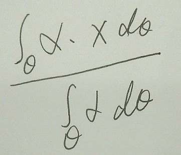

    计算的是液滴的质心,用的of3的interFoam,alpha是液相,
    1. x是网格中心水平方向的坐标(这个插值怎么得到呢)
    2. 想在每个时间步完成时,把对应时间步的这个公式的结果求出来,请问怎么在of中实现呢??
      代码水平太烂,困扰很久了,兄dei们。。。
    \begin{equation}
    \frac{\int_\theta \alpha \mathbf{x}\rd\theta}{\int_\theta \alpha\rd\theta}
    \end{equation}
    这个公式?这个公式能计算质心么?

    @东岳 我个人认为是可以的。有人用这个公式得到了气泡的上升轨迹。这是个质量加权平均值,在fluent的report里有公式,X是变量,可以换成V,P啥的
    $\theta$是什么变量?$\bfx$是位置矢量?

    @东岳 的确是我描述的不清楚。。。θ其实就是整个计算域 x(或者是y,z)是位置矢量 分别对x,y,z计算 就求出了质心移动的轨迹

    θ其实就是整个计算域
    $\alpha$和$\bfx$和$\theta$没关系,那$\int\rd\theta=\theta$?

    @东岳 对的,计算域θ是固定的不变的。我觉得就是这样

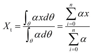

    $\sum_{i=0}^n\alpha$里面的i是什么啊?
    桎 1 条回复 最后回复
  • 桎 离线
    桎 离线
    桎梏
    @东岳 i其实是第一个网格,n是最后一个网格
    也就是
    先求每一个网格中的alpha * x 再对整个计算域求和
    然后求和所有计算域中alpha的值
    两者做比值
