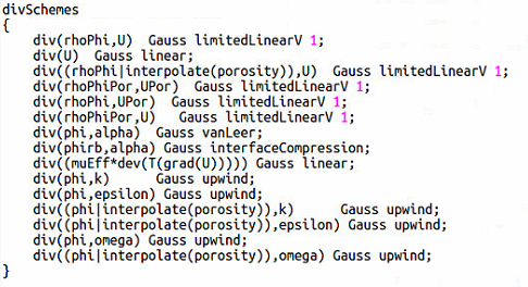

    @队长别开枪 我现在还处于摸索的阶段,对于fvSchemes和fvSolution下的配置还不是很清楚,我给你截个图

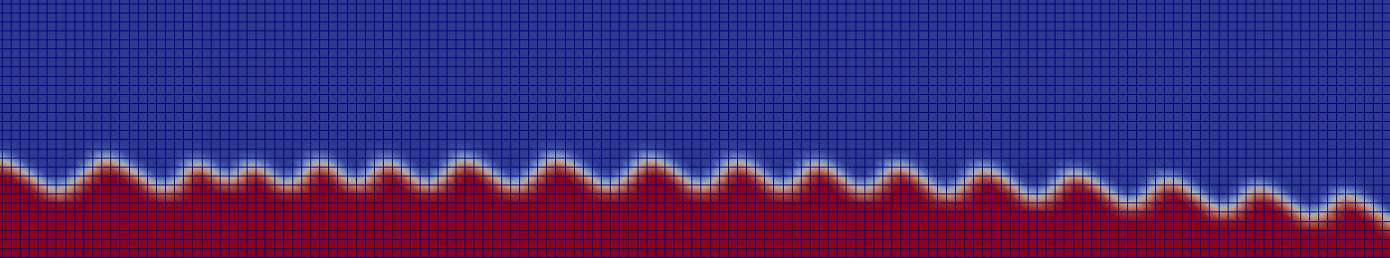

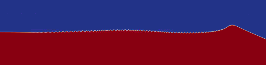

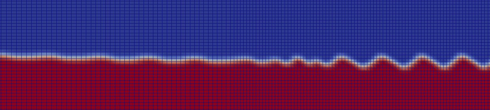

    @anubis 我也考虑到这方面了,因为我把网格放大,就不会出现锯齿了,但是这和我的认知有点不符,我对OpenOFAM的浅显认识,不应该是网格越小精度越高吗?怎么还会出现这种问题

    @东岳 如果我不添加孔隙介质以及结构物,锯齿就不会出现
