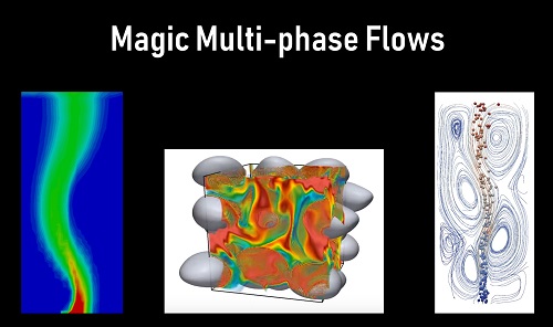

    请教各位老师一个问题,在OpenFOAM中的拉格朗日类型的求解器里面是否支持追踪颗粒的运动轨迹?或者说利用这些求解器得到的计算结果中是否能像fluent一样得到颗粒在计算域中的运动轨迹(颗粒轨迹流线图)?
    完全可以,比如下图中右边那个
    就 1 条回复 最后回复

    @东岳 老师,请问这是用paraFoam还是其他的后处理软件得到的呢?
    paraFoam

    @东岳 老师,这个paraFoam中particlePath与particleTracer应用上区别在哪里呢?哪一个可用于处理sprayFoam得到的拉格朗日结果来显示颗粒的运动轨迹?
    @就是个胖子 颗粒轨迹还是流场轨迹?我那个图就是流场的轨迹,streamLine

    @东岳 是想获得颗粒轨迹
