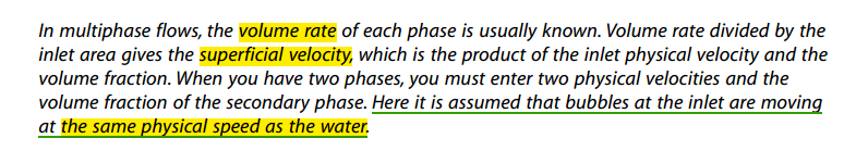

    如图,在学习fluent 教程的时候,看到这样一段注释,望各位大神予以解答,谢谢
    volume rate: 体积流量
    体积流量/进口面积=表观气速(superficial velocity)
    最后那段话,化横线的不是很理解。OpenFOAM这面没有这个限制,气泡和水可以不同的速度

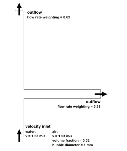

    他这里对physical velocity和superficial velocity的解释是,superficial velocity=physical velocity * α,但是在fluent的tutorial教程文件里,案例如0_1542097971893_clipboard2.png
    如果按这个解释的话,该案例气体的速度就应该为1.53*0.02
    但是在该tutorial教程中,他的解释如最后一句划线部分,Here it is assumed that bubbles at the inlet are moving at the same physical speed as the water
    他假定气体和液体有一样的physical velocity,有点搞不懂:mihu:

    @东岳 东岳老师,我刚刚又看了你之前解答的一篇关于superficial velocity的帖子,我想了一下,
    “physical velocity是某一相的速度矢量,比如(1 0 0)”
    而superficial velocity是要根据体积流量来计算(或者速度*体积分数)
    superficial velocity的用处主要在于流型的判断
    而在仿真软件中的入口速度设置,指的是physical velocity
    可以这样理解吗?
    谢谢东岳老师:quwan:
    进口的速度不是superficial velocity,进口的速度应该是physical velocity。这俩个之间要换算。换算公式是:
    #Superfacial velocity
    Ug = 0.1
    #Volume flux
    Vflux = Ug*Aout
    #Inlet disperse phase fraction
    alpha = 0.01
    #Inlet velocity
    Uin = Vflux/Ain/alpha
    这是我用python下的计算器,应该会明白了。你那面的physical velocity就是代码中的Uin
