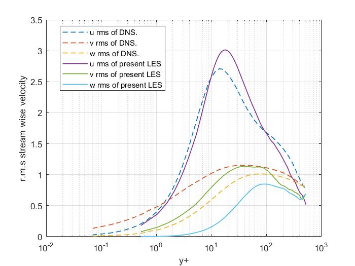

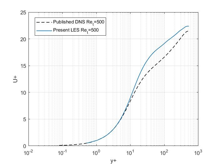

    你的结果看起来还行啊?需要继续调整么
    zhangxc0223
    @东岳 是的还想再调整一下。而且我最近还试了很多种网格精度,发现甚至是我的近壁区域网格Δy+ =5,曲线依然是这样,没有大的变化,在y+<10的区域挺符合,但是在在10<y+< 500的区域不符合,请问这是什么原因呀?LES的近壁网格不是要求Δy+ <1嘛?
    whhjken1
    径向和轴向的分辨率感觉足够了,周向20稍微有点大,再加密一些应该会有改进。另外我对比过dynamicKEqn和WALE, 还是后者与DNS结果更接近

    @zhangxc0223 这面壁面曲线大体就是这样了,A quantification method for numerical dissipation in quasi-DNS and under-resolved DNS, and effects of numerical dissipation in quasi-DNS and under-resolved DNS of turbulent channel flows 下图是JCP一个文章中计算的,无法改善

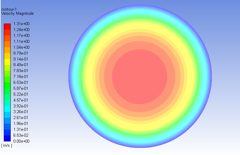

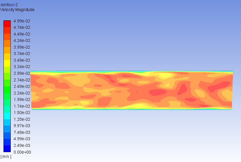

    @starDust 感谢回复,采用进出口周期边条+初始扰动,在槽道流(参考kim的DNS结果)算出了湍流,但是采用同样的设置进行管流模拟(eggels-1994管流DNS及实验结果)时,随着计算的进行,湍流消失了,当然管流目前管流的计算时间有点短(10s左右),不过感觉继续算出湍流的可能性也不大,不知道是什么问题导致的,甚是捉急啊,请您不吝指教,十分感谢。

    @李东岳 感谢李老师回复,管流几何尺寸是参照eggels-1994这篇文献(文献中DNS计算和HWA实验的几何尺寸),直径D是0.0954m,流向长度是0.477m(即5倍直径),网格:径向-周向-流向=96x128x128,径向壁面首层网格5x10(-6)m时y+=0.2左右,我自己估算得到流向无量纲网格尺寸为Δx+=14.03,周向无量纲网格尺寸(rΔθ)+=8.8。时间步长是满足CFL=u*Δt/Δx<1给定的,其中Δx是流向网格尺寸。LES采用动力学Smagorinsky模型。初场采用DNS的平均速度型加10%的随机扰动,进出口给周期边条,初始的扰动在计算开始一段时间后就消失了,每个时间步监测的云图都如上个贴中圆管云图那样,然后这样计算了100s之后也没出现湍流状态。是不是我网格和时间步的知识点理解有误,导致的出错。

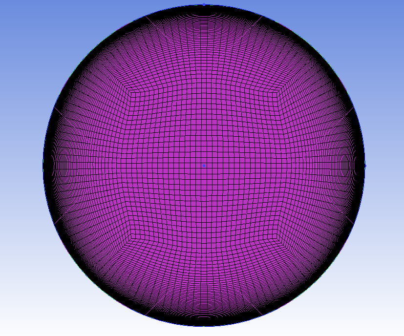

    @李东岳 李老师,这是我用ICEM绘制的O型圆管网格,不知道有没有问题?上面是我的网格,下面是文献网格。(不知道咋调整图片大小,排版很丑,见谅:143: )

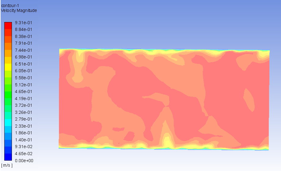

    @starDust 感谢回复,我目前在用fluent计算,采用前面帖子中的方法在直径D=2m,轴向长度L=10m时,Re=5400,扰动加入后能维持住,继续计算可以得到湍流,但当把几何改为毫米级别的圆管时,网格和时间步设置应该都没有问题,也保证Re=5400,采用同样设置后,扰动在开始计算后慢慢就消失了:zoule:
