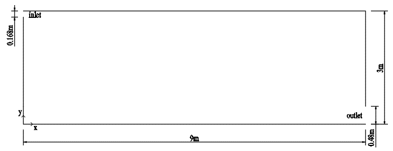

    我之前使用k-epsilon模型计算过上图所示的空腔内流场,结果和实验数据吻合的很好。现在想使用LES模型来计算上图所示的空腔内的流场。并且将结果和实验数据、k-epsilon模型计算结果进行对比。已知的条件是入口处速度场为(0.455 0 0)m/s,假定湍流强度为4%
    我模仿tutorials里面pitzDaily算例进行计算,选择了dynamicKEqn模型,求解器使用pisoFoam。现在碰到了以下几个疑问。
    1、LES模拟中如何确定0文件夹下k的初值,是否像k-epsilon一样存在计算k初值的公式?
    2、为什么pitzDaily用LES模型计算到0.1s的结果取时间平均得到的流场和使用RANS模型计算到297s得到的结果是一致的?
    3、为什么我所计算的空腔使用LES模型计算到0.1s的结果取时间平均得到的流场并未充分发展?
    4、k-epsilon和LES结果进行对比时,应该取LES什么时候的结果进行对比?
    恳求各位老师赐教,不胜感激!

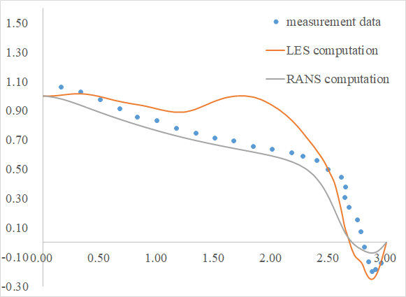

    @东岳 非常感谢东岳老师的帮助。另外我还有一个问题,我计算时取不同的时间步长会得到相差非常大的结果,有的时间步长还会报错。目前我的尝试的结果是,0.1s的步长比0.01s和0.001s的步长计算结果准确,但是和实验结果相差还是挺大的,没有k-epsilon吻合的好。老师,您能帮我分析一下吗?

    LES理论上需要3D模拟,和DNS一样。严格意义上2D LES没有意义。OpenFOAM的2D LES只是测试用。你在计算的时候会看见他有输出信息。
