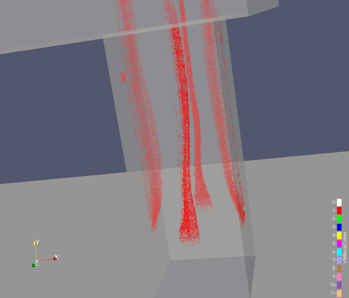

    @李东岳 东岳老师您好,最近在使用DPMFoam求解器时候发现我的粒子不能稳定,始终是这种摆动状态,与欧拉法算出来的有些区别,以下是我的模型. 造成这种现象的原因是不是和随机游走模型有关?如果我想取消随机游走模型,使得颗粒成稳定的轨迹向上浮动,如何去取消这个模型呢?
    我感觉应该不是湍流分散力的问题。不过你可以试一下在你的cloud里面把dispersion模型变成none。我觉得你把粒子直径变大,数量变小应该也会解决这个问题。
    youhaoyu
    @李东岳 感谢老师提供思路,我的dispersion模型是默认的none,明天试一下您的思路再去模拟一下看看。这与入射口面积会不会有关?因为我现在这个是简化的模型,真正的模型颗粒入口面积比我现在小得多
    这与入射口面积会不会有关?
    不会
    youhaoyu
    @李东岳 东岳老师您好,我最近发现了一个现象可能造成了我上述提出的问题哈哈哈哈哈,我最开始使用的是DPMFoam默认的的Ergunwenyuforce曳力,我后来换成了sphereforce曳力就能稳定了,而且对于颗粒运动和流场有挺大影响,看来这和我的设置也有一些关系。(最开始图方便就直接使用的默认的模板了,看来还是要根据实际情况来改变)
