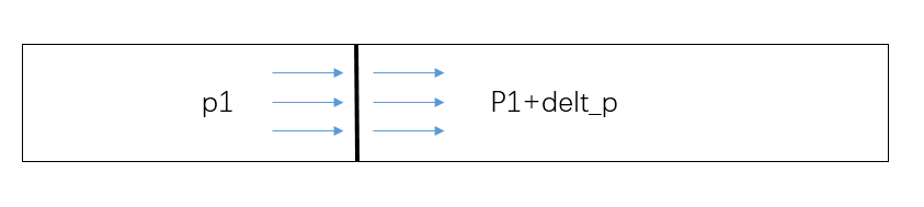

    fluent中有fan,porous jump等中间面的边界,但是openfoam中应该怎么处理这种边界呀?
    如图(二维),如果一个管道中有一个风扇,可以给中间那条线的两边指定一个压力增量delt_P,用来模拟风机作用下管道流场吗?
    可以实现,你看看pimpleFoam/RAS/TJunctionFan/Allrun的fan边界条件和tutorial学习一下
