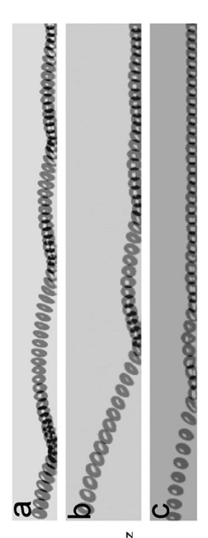

    图片中这种非球形的气泡是用E-L方法做出来的?@东岳 再多问一句,有大神做气泡跟颗粒碰撞的没?
    Working on CFDEM project.
    在 中回复了 linhan.ge 最后由 李东岳 编辑
    @linhan-ge 没有,感觉你这个有的干了
    那个是实验值
    linhan.geL 1 条回复 最后回复

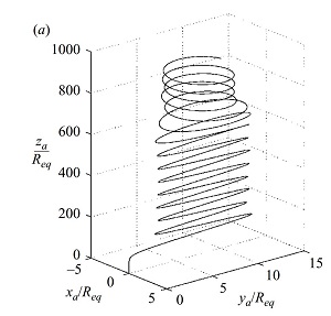

    大神,你知道如何捕捉这个气泡上升的路线么
    我想捕捉液滴质心的运动轨迹,但是目前不知道应该如何处理啊 :zoule:
